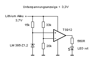

Da habe ich etwas in meiner Schublade gefunden:
Jetzt hat der Baustein TS912 bekanntlich zwei OpAmps in seinem Bauch.
Mit dem zweiten könnte man eine weitere, tiefere Unterspannung signalisieren, z.B. 3,1V.
Hierzu den + Eingang vom ersten OpAmp zum + Eingang des zweiten verbinden
und für den - Eingang einen neuen Spannungsteiler 33k / 22k anschließen.
Und am Ausgang auch einen Widerstand mit einer andersfarbigen LED.
Bernd

Ich bin etwas irritiert.
Ich habe eine andere Beschaltung mit dem TS912 von Dir gefunden (Beitrag vom 10.11.2009), wo die Plus- und Minuseingänge des OpAmp vertauscht sind.
Verwendetes Bild:

Im oberen Bild handelt es sich um eine Unterspannungssignalisierung:
Wenn der - Eingang den + Eingang (fest auf 1,2V) unterschreitet, wird die LED eingeschaltet.
Im unteren Bild findet eine Abschaltung statt; im Normalzustand ist der MOSFET angesteuert.
Wenn der + Eingang den - Eingang (fest auf 1,2V) unterschreitet, wird der MOSFET abgeschaltet.
Zusätzlich verhindert eine Hyterese (240k), dass es im Schaltpunkt flattert.

Vielen Dank für die Schaltung!
Ich kann sogar halbwegs nachvollziehen wie die Schaltung funktioniert :D
