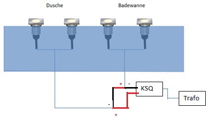

Es wurde ein 12 V Trafo benutzt (Bild zur Zeit nicht Möglich). Die Lampen sind jedoch nur für 3 Volt ausgelegt. Insgesamt wurden alle 4 Spots parallel geschaltet. Die Revisionsklappe ist außerhalb des Badezimmers
Aber dadurch dass er jeweils 2 Spots schon auf eine Leitung gehangen die zum Trafo geht ist eine nachträgliche Reihenschaltung nicht mehr möglich.
Der blaue Bereich stellt den Bereich dar an dem man nicht mehr heran kommt ohne die Wand aufzureißen.
- Schaltung
- Schaltung.PNG (40.8 KiB) 19747 mal betrachtet
Bingo, hab ich's mir doch gedacht. Die Spots sind gar nicht zum Betrieb an einem "Trafo" mit konstanter Spannung gedacht, sondern an einer Konstantstromquelle mit 350 mA.
Du könntest zwei Konstantstromquellen kaufen und die beiden Stromkreise jeweils anschließen. Theoretisch wäre das dann jeweils die mit 700 mA. Es besteht jedoch bei der falschen Parallelschaltung die Gefahr, dass sich der Strom ungleichmäßig aufteilt und somit Spots vorzeitig ausfallen. Du kannst mit dem Risiko leben, oder unter Verlust von Helligkeit sicherheitshalber mit dem Strom etwas runtergehen. Vielleicht auf 500 oder 600 mA, je nachdem, was man für eine KSQ finden kann.

ist es relevant wo die KSQ sitzt? so wie ich es verstanden habe wird sie zwischen Trafo und Leuchte geschaltet. Kann ich dann zwei KSQ an einem Trafo betreiben? Die Leitungslänge vom Trafo zu den Lampen ist maximal 4m
Siehe Anlage
Siehe Anlage
- Schaltung
- Schaltung2.PNG (25.35 KiB) 19734 mal betrachtet
Ja. Kannst Du. Ich würde aber auch vorschlagen, eine KSQ zu verwenden und die beiden (leider) schon parallel geschalteten Leitungen in Reihe an der einen KSQ betreiben. Als Ersatzled würde ich Nichia NVSL219CT 280lm warmweiß: http://www.leds.de/High-Power-LEDs/Nich ... -Star.html verwenden . Betrieb dann mit etwa 500mA (1000mA für zwei parallel geschaltete) und knapp 3V (zwei in Reihe also etwa 5.5V). Eine geeignete KSQ dafür wäre: http://www.leds.de/LED-Zubehoer/Strom-u ... 000mA.htmlKann ich dann zwei KSQ an einem Trafo betreiben?
Diese LEDs vertragen notfalls den Strom alleine, falls bei der Parallelschaltung mal eine ausfällt.

so wie ich es verstanden habe, ist alles vrbaut. Man kommt nicht mehr an die Verkabelung heran. Oder habe ich hier etwas falsch verstanden?
Bei 350mA hält sich die Wärme in Grenzen. Es kommt hier auf einen Test an. Auf alle Fälle wär man mit dieser Lösung auf der sicheren Seite. Parallelschaltungen von LEDs sind alles andere als eine stabile Lösung. Nicht ohne Grund steht auch in der Anleitung der Lampen, dass die LED-Lampen in Reihe und NICHT parallel geschaltet werden sollen.
Solange die Temperatur in dem Gehäuse unter 80°C bleibt, sollte es hier keine Probleme geben. Ggf. tauscht man die SMD-Widerstände gegen MiniMELF aus. Die sind hier dann die bessere Wahl.
Ganz so kritisch sehe ich eine Parallelschaltung bei identischen LEDs nicht. Ich selbst betreibe reichlich solche (allerdings sind die dann immer selektiert und auf dem gleichen Kühlkörper montiert).
Wenn man sie aber mit einer KSQ betrieben hätte (und nicht mit 12V und x Ampere) wäre vmtl. auch nichts passiert.Nicht ohne Grund steht auch in der Anleitung der Lampen, dass die LED-Lampen in Reihe und NICHT parallel geschaltet werden sollen.
Nein. Wegen der Parallelschaltung hast Du eben nur etwa 5.6V Spannung. Die Meanwell-PLD-16-1050B KSQ fängt aber erst bei 12V an. Ich hab auf die Schnelle keine 230V KSQ gefunden die etwa 1A Konstantstrom bei nur 5-6V regeln kann. Und der 12V Trafo ist doch sowieso schon da...Wäre diese für die oben genannte Nichia auch in Ordnung? http://www.leds.de/LED-Zubehoer/Stromqu ... 050mA.html
