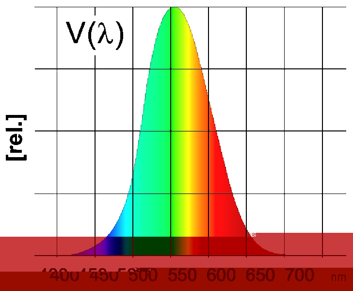

Die Summe der drei Absorptionskurven der S-, M- und L-Zapfen unter Berücksichtigung der relativen Anzahl der jeweiligen Zapfen (S-Zapfen z.B. ca. 12%) beschreibt die Spektrale Hellempfindlich-keitskurve für das Tagsehen.
Die blaue Kurve zeigt die Hellempfindlichkeit für die Nachtsicht. Das Auge kann hierbei keine Farben mehr unterscheiden. Die maximale Empfindlichkeit liegt bei 505 nm.
Die rote Kurve stellt die Hellempfindlichkeitskurve des Auges für die Tagsicht dar. Sie wird als V-Lambda-Kurve bezeichnet. Die maximale Empfindlichkeit liegt bei 555nm.
Je weiter die Wellenlänge von diesen 555nm abweicht, desto unempfindlicher wird das Auge.
Bei einer Wellenlänge von beispielsweise 640nm (rot) bewirkt Licht mit der gleichen Lichtleistung nur noch etwa 18% des Helligkeitseindrucks von grünem Licht mit der Wellenlänge 555 nm.
Der Lichtstrom φV beschreibt die Strahlungsleistung einer Lichtquelle unter Berücksichtigung der V-Lambda-Kurve. Die Einheit ist das Lumen (lm). Eine monochromatische Strahlung mit der Wellenlänge 555nm und der Strahlungsleistung 1 Watt erzeugt einen Lichtstrom von 683 Lumen.
Ist also die von einer Lichtquelle abgegebene elektromagnetische Strahlungsleistung (gemessen in Watt) gegeben, so kann der entsprechende Lichtstrom ermittelt werden, indem die einzelnen Wellenlängen der Strahlung mit der jeweiligen relativen Empfindlichkeit des Auges V(λ) bei der betreffenden Wellenlänge λ gewichtet werden und das Ergebnis durch Multiplikation mit dem Skalierungsfaktor Km = 683 lm/W von Watt nach Lumen überführt wird.
Der Lichtstrom beschreibt also vereinfacht ausgedrückt, welche für das Auge verwertbare Lichtmenge ein Leuchtmittel abgibt. Es handelt sich um eine rein quantitative Angabe.

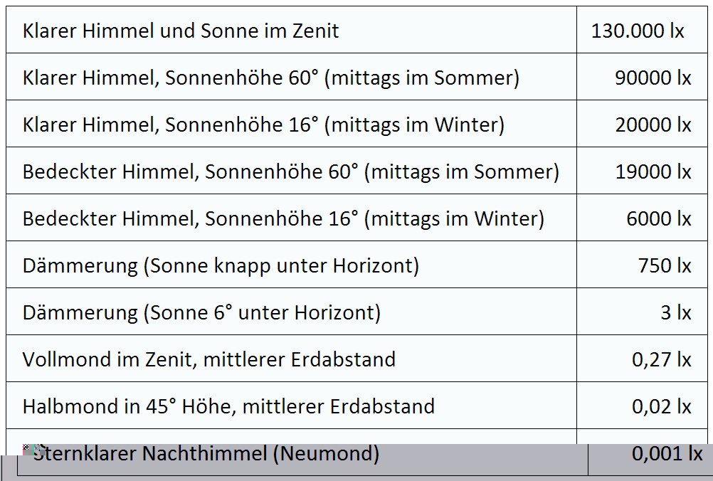

Typische natürliche Beleuchtungsstärken:
Wie man sieht, deckt die natürliche Beleuchtung den Bereich einiger Zehnerpotenzen ab. Im Verlaufe der Evolution haben sich Auge und Gehirn an diese Tatsache angepasst.
Selbst bei Halbmond mit 0,02 lx besteht kaum die Gefahr, dass jemand über Hindernisse stolpert. Farbsehen ist dabei natürlich nicht mehr möglich, in diesem Bereich übernehmen die Stäbchen im Auge.
Bei später Dämmerung mit mehr als 3 lx ist hingegen bereits meist einwandfreies Farbsehen möglich.

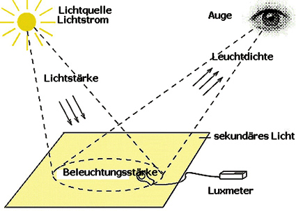

Zusammenfassung der Parameter:
20 Zusammenfassung.jpg (87.63 KiB) 54888 mal betrachtet

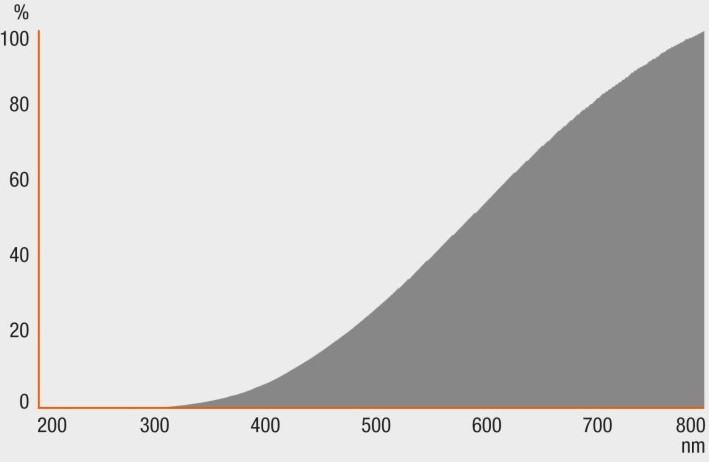

Hier die Spektralverteilungen dreier unterschiedlicher Leuchtmittel des Herstellers Osram mit einer jeweiligen Farbtemperatur von 2700 K:
Osram Halogen Classic A, CRI 100

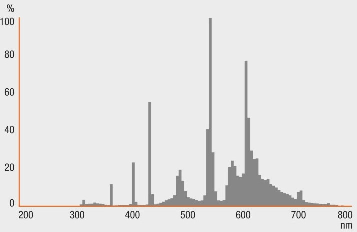

Osram Lumilux deLuxe T8, Leuchtstoffröhre CRI >90
Referenz: V-Lambdakurve
Oben das Spektrum einer Halogenbirne. Da es sich um einen thermischen Strahler handelt, ergibt sich eine optimale Spektralverteilung und somit ein CRI von 100.
Darunter das Spektrum einer Leuchtstoffröhre. Das Spektrum weist erhebliche Lücken auf. Die Spitzen im Spektrum sind aber so geschickt verteilt, dass das Messverfahren einen Wert von >90 Ra liefert. Auch fürs Auge ergibt sich so eine gute Farbwiedergabe. Allerdings wird es aufgrund der Lücken nahezu unmöglich, in bestimmten Bereichen feinste Farbnuancen zu unterscheiden.
