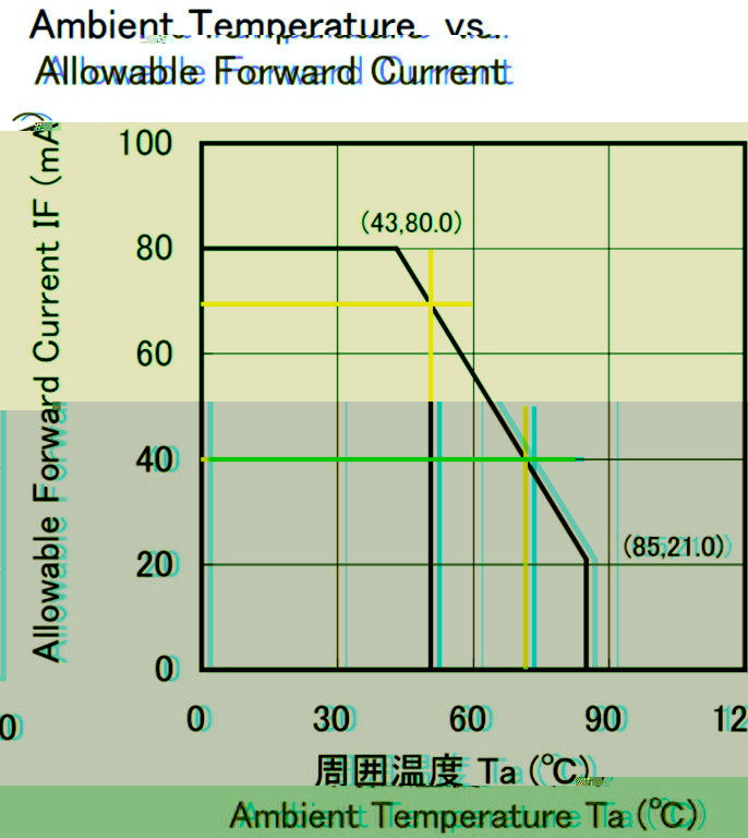

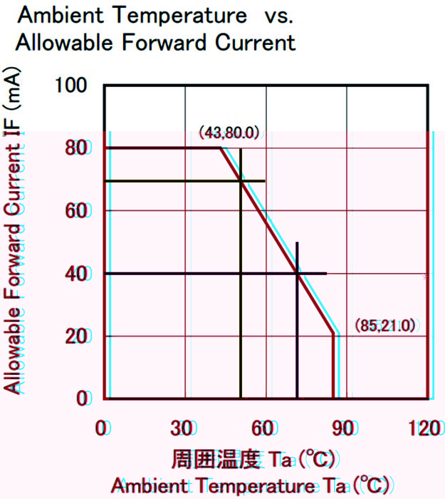

Daraufhin habe ich die Betriebstemperatur der neuen Leuchte gemessen. Ergebnis: 61°C (Raumtemperatur: 25°C). Offensichtlich reicht die Leistungsaufnahme der 3 LEDs plus Widerstand von zusammen 0,8 W aus, um die Temperatur innerhalb des Sockels um 36°C ansteigen zu lassen. Nennstrom der LEDs ist 70mA und 61°C hört sich zunächst auch nicht sehr schlimm an. Trotzdem ist dies offensichtlich ein nicht sicherer Betriebszustand. Daraufhin habe ich mir das Datenblatt der LEDs nochmal genauer angesehen.
Die Ursache des Problems habe ich dann im Diagramm "Ambient Temperature vs. Allowable Forward Current" gefunden:
Beim Nennstrom von 70 mA darf die Umgebungstemperatur maximal ca. 50°C betragen. (rote Linien) Die Leuchte lag also etwa 10°C über der erlaubten Temperatur; das Ergebnis sieht man auf obigem Foto.
Daraufhin habe ich den Vorwiderstand bei der neuen Leuchte so vergrößert, dass der Betriebsstrom nur noch 41 mA beträgt. (Hier 80 Ohm, sollte man aber immer an die LEDs und das Netzteil anpassen.)
Die Betriebstemperatur hat sich jetzt auf 46°C eingependelt, die nächsten Jahre sollte es also keine Verfärbungen mehr geben. :wink:
Fazit: beim Entwurf von Leuchten reicht ein Blick ins Kurzdatenblatt keinesfalls aus. Vielmehr sollte man das Datenblatt der LEDs sorgfältig studieren und dabei vor allem auch die Diagramme am Ende des Datenblatts nicht übersehen.

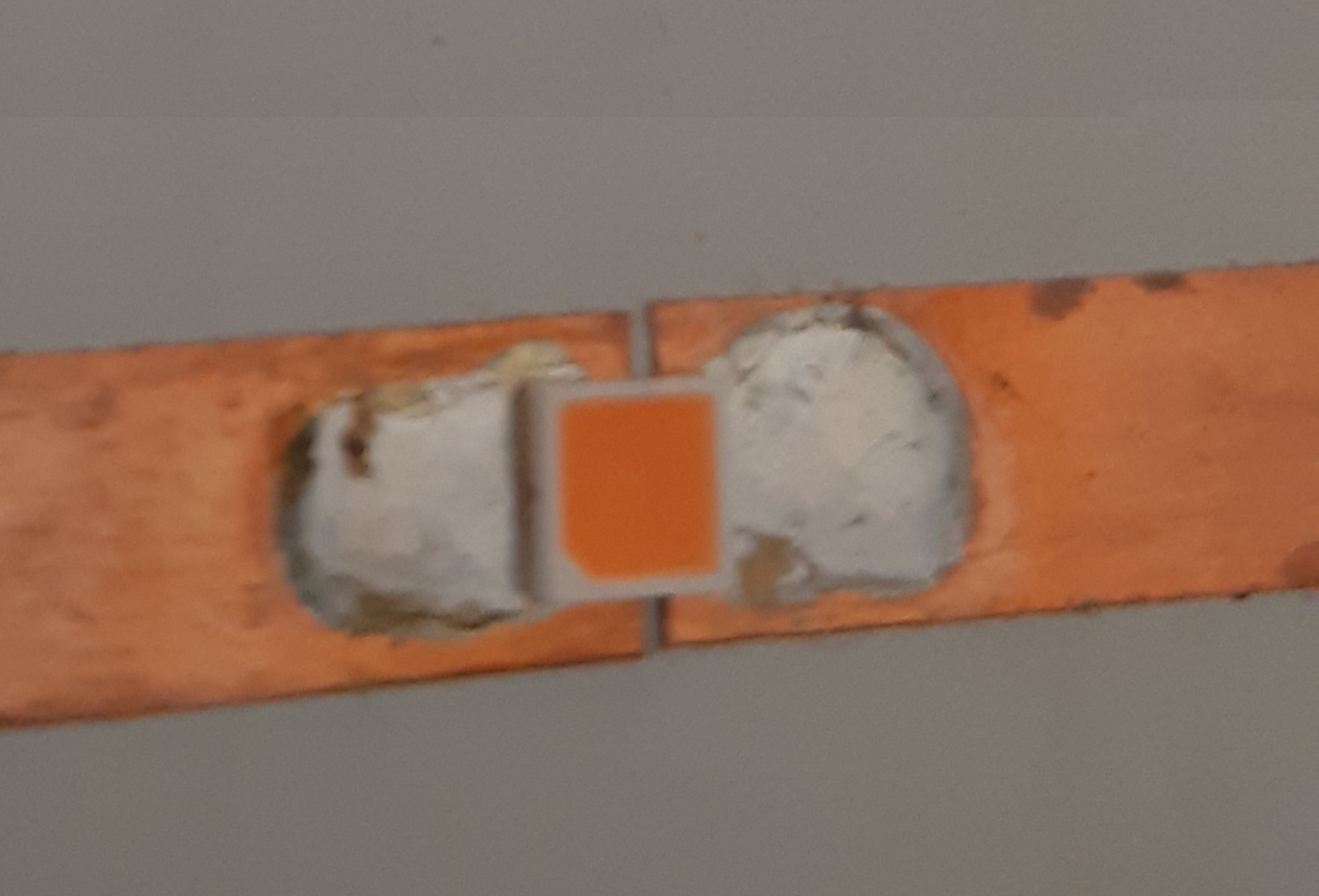

Die 2. ältere Leuchte hatte ich mit SMD-LEDs von Nichia (aktueller Typ: NSSL157AT-H3, in der Leuchte wohl ein Vorgänger davon) umgerüstet. Diese hatte ich auf selbstklebende Kupferstreifen aufgelötet und auf ein Alu-Rechteckprofil (1 cm Kantenlänge, 1mm Materialstärke) aufgeklebt. Hier ist es zu einem Problem gekommen, mit dem ich in dieser Form überhaupt nicht gerechnet hatte: starke Korrosion.
Nach Reinigen mit Brennspiritus und Pinsel:
Wie man an der rechten LED sieht, hat die Korrosion offensichtlich das Gehäuse der LED angegriffen und spröde werden lassen. Beim Reinigen hat es sich dann wohl teilweise in Wohlgefallen aufgelöst. :lol:
Ausserdem ist das Vierkantrohr anscheinend zur Kühlung nicht geeignet, die mittlere LED ist offensichtlich überhitzt (hat aber noch geleuchtet, wenn auch dunkler). Hier wäre ein U-Profil mit 2 cm Breite und mindestens 2 mm Materialstärke wohl besser gewesen. Dann hätten auch 60°C Umgebungstemperatur nicht geschadet (die SMD-LEDs sind höher belastbar).
Bei späteren Projekten mit SMD-LEDs der 757er-Serie habe ich Kupferstreifen und LEDs mit einer Schicht Parkettlack (auf PU-/Acrylat-Basis, wasserlöslich) versiegelt. Damit hätte ich wohl auch hier die Korrosion verhindern können.
Bevor jemand fragt: die Luftfeuchte liegt in meiner Wohnung normalerweise zwischen 35 und 55% (außer an sehr schwülen Sommertagen).
Glücklicherweise habe ich noch genug NSDW570GS-K1 hier, um beide Leuchten wieder in Betrieb zu nehmen. :)

Die Korrosion scheint aber was mit dem Stromfluss zu tun zu haben. Der Widerstand rechts auf dem Bild ist an die Kathode der LED angeschlossen. Betrachtet man nur die LEDs, scheint die Korrosion von der Anode aus zur Kathode zu wachsen. Bei 3 Stunden täglich wird es bei Dir - wenn überhaupt - wohl nicht so wild aussehen.
Ansonsten: mit dem besagten Parkettlack habe ich sehr gute Erfahrungen gemacht.

Echt heftig die Korrosion. Kenne ich so nur nach 4 Wochen Salznebel-Sprühtest. Hattest du die Kupferfläche komplett verzinnt? Und die Oberfläche gar nicht weiter versiegelt, oder? Auch bei deiner geringen Luftfeuchte: Kondensation gab es da keine? Weil auch zur Lokalelementbildung (Cu-Sn-Al kann nicht ohne sein) braucht es Wasser.

Richtig, die Kupferflächen waren komplett verzinnt und ohne weitere Versiegelung eingebaut. Für die Korrosion habe ich auch keine Erklärung parat. Kondensation kann ich mir nicht vorstellen; die Leuchte war ja durchgehend (24 Stunden täglich) in Betrieb. Die Temperatur innerhalb des Sockels lag also deutlich über der Raumtemperatur.
Die LEDs wurden mit 200 mW je LED betrieben.
Wie eingangs schon erwähnt, habe ich aber auch Lichtleisten mit gleicher Technik (also Kupferstreifen) mit je 128 LEDs gebaut. Diese waren von vornherein für den Außeneinsatz (Carport und Terrasse bei meinen Eltern) geplant. Deshalb hatte ich die LEDs und die Kupferfolien komplett mit Parkettlack versiegelt. Dort ist bisher (nach gut 3 Jahren) keine Korrosion aufgetreten. Allerdings werden diese Leuchten auch nur bei Bedarf eingeschaltet.

Ansonsten stimme ich Dir zu. Irgendetwas hat die Korrosion wohl in Verbindung mit dem Stromfluss verursacht. So wild dies auch auf dem Foto aussieht: man sollte dabei auch nicht übersehen, dass das Foto das Ergebnis nach rund 35000 Betriebsstunden zeigt.

Inzwischen sind es noch einige Jahre mehr geworden, aber anscheinend habe/hatte ich Glück... Meine sehen immer noch gut aus. Aktuelles Foto

Selbst das Kupfer ist nicht nennenswert angelaufen. Spricht für eine trockene Umgebung.

Die SMDs im ersten Beitrag waren als Innenraumbeleuchtung meines KFZs eingesetzt. Da sieht es ohne Garage schon etwas anders aus.
Die sind damals durch 757er von Nichia ersetzt worden und das Ganze ist mit einer Schicht Parkettlack auf Wasserbasis geschützt.
Sehen heute noch aus wie am ersten Tag und machen den Innenraum schön hell. :D
