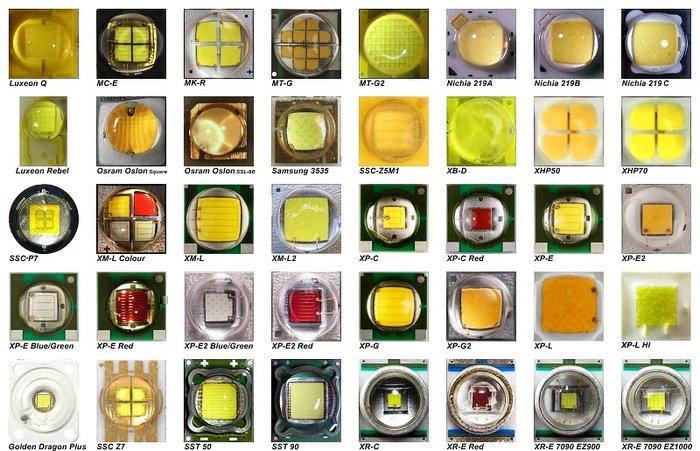

das foto ist leider zu unscharf um einen genaue aussage machen zu können. kannst du versuchen ein schärferes foto zu machen? es könnte eine samsung 3535 sein, aber das ist nur eine schätzung.
hier noch ein vergleich zu den gängisten leds, vielleicht ist deine ja dabei

Du hast recht, ist unscharf, jetzt habe ich ein Schärferes . Ich finde meine Led nicht auf deinem Bild.
