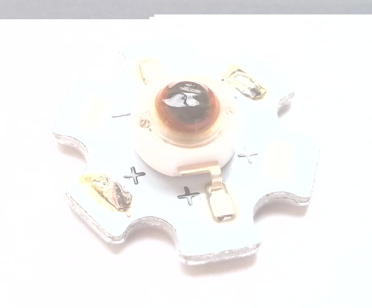

Ok. Also hast Du diese LEDs schon. Dann werden wir dafür schon eine Lösung finden.
Das Datenblatt ist immerhin in sich stimmig (was bei China LEDs nicht immer der Fall ist). (Dauer-)Betrieb mit 700mA ist aber nicht möglich. Abs. Max ist 600mA; nur im gepulsten Betrieb (also an einer PWM-KSQ) darf es 700mA sein (aber eben höchstens mit ca. 80% Einschaltquote). Der 'empfohlene' Strom liegt bei 350mA (im Dauerbetrieb). Bei sehr guter Kühlung sind 500mA wahrscheinlich noch gut machbar; 600mA ist die absolute Grenzleistung - sprich die Leistung wo die LEDs noch nicht sofort kaputt gehen (sondern erst nach einiger Zeit). Da alle anderen Angaben bei 700mA gemacht sind, wird diese LED wohl üblicherweise im gepulsten Betrieb verwendet. Wenn Du alle 15 LEDs an einer KSQ betreiben würdest, ginge das z.B. an dieser hier:

Anscheinend ist es üblich echte 2W Led als 3W zu bezeichnen. Ich wusste es damals nicht besser.
Das ist historisch gewachsen. Die Bezeichnung 1W LED war üblich für alle LEDs die mit 350mA betrieben werden (je nach Spannung waren das auch weniger als 1W oder auch etwas mehr). Als 3W LEDs wurden (und werden immer noch) alle LEDs bezeichnet, die 700mA (oder mehr) vertragen. Bei einer Flussspanung von 4V kommt das auch etwa hin (2.8W), inzwischen brauchen aber fast alle LEDs bei 700mA nur noch etwa 3V, so dass die Bezeichnung sinnvollerweise in '2W' LED geändert werden sollte, was aber nicht passiert. Insgesamt ist diese Angabe aber sowieso nicht viel wert. Wichtig ist der Lichtstrom (in Lumen) sowie die Flussspannung bei einem bestimmten Strom. Daraus ergibt sich dann die elektrische Leistung in W.
