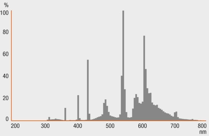

Ja, und strahlt das Licht munter im Winkel von 360 Grad ab. Die LED-Tube strahlt ihr Licht nur nach vorne ab. Rechnet man die Reflektorverluste der Leuchtstoffröhre ab, dürfte die LED-Tube mit 3700 lm sogar heller wirken als die Leuchtstoffröhre.Allerdings macht eine T8-Leuchtstoffröhre bei 58 W bis etwa 5200 Lumen.
Ein für mich sehr wichtiges Argument für die LED-Tube ist das durchgängige Spektrum.
Hier die Spektralverteilung einer OSRAM Lumilux Deluxe T8 Leuchtstoffröhre mit einem angeblichen CRI von >90: Sowas würde ich mir nicht antun wollen.
Zum Vergleich das Spektrum der LED-Tube:
