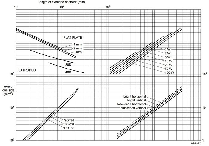

Ist zwar Off Topic, aber interessant:
Hab noch eine sehr schöne Abhandlung über Wärmemanagement gefunden:
http://www.nxp.com/documents/handbook/S ... ER_5_2.pdf
Besonders gut: das Nomogramm auf Seite 19.
Auch die Diagramme auf den folgenden Seiten sind sehr aufschlussreich.
Ist allerdings alles auf Englisch.

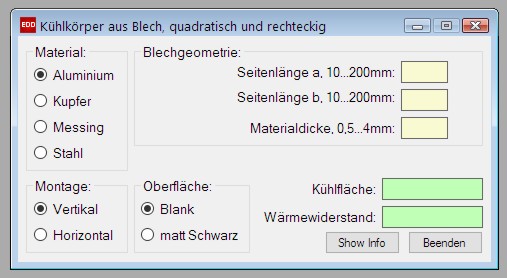

Der Kühlblechrechner rechnet falsch.
Dicke des Bleches für Flächen <36cm² nicht relevant.
Beispiel (Alu blank vertikal):
10 x 12mm = 124,6K/W
12 x 10mm = 428,8K/W
nachvollziehbar: abhängig von der Ausrichtung (Hochformat/Querformat) muss die vorbeiströmende Luft einen kürzeren bzw. längeren Weg nehmen.
Aber ob die Kühlleistung um soviel schlechter ist (Faktor ~3,44) möchte ich ernstlich bezweifeln.

Ja, hab ich auch schon festgestellt. Besonders bei Blechen unter 10 x 10 cm kommen völlig unsinnige Werte raus. Hab auch bei anderen Modulen in der Software Unstimmigkeiten und Fehler gefunden. Fazit: die Software ist unbrauchbar, hab ich deinstalliert.
Das oben angesprochene Nomogramm liefert da plausiblere Ergebnisse. Leider beginnt das erst bei 1000mm² einseitiger Fläche, also 3 x 3,3 cm.
Alublech blank, horizontal, 30 x 33mm:
Kühlblechrechner: 68,7 K/W, Materialstärke egal

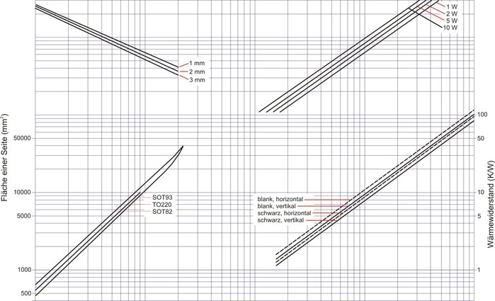

Hab das Nomogramm mal rausgezogen: Wenn man die Grafik in eine Software lädt, in der man horizontale und vertikale Hilfslinien ziehen kann (z.B. Corel Draw), kann man die Werte recht schnell und leicht ermitteln.

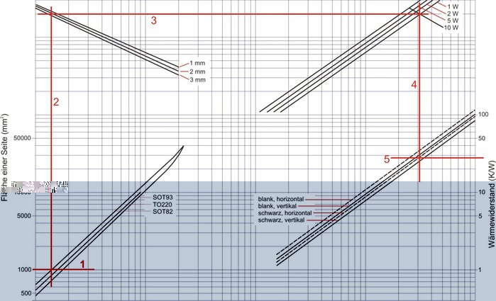

Hab das Nomogramm in Corel Draw nochmal nachgezeichnet, etwas erweitert und auf Bleche beschränkt. Anwendungsbeispiel:
Fläche 1000 mm², Aluminium eloxiert (verhält sich wärmetechnisch wie eine schwarze Oberfläche), Materialstärke 2mm.
Die Hilfslinien werden dann in der nummerierten Reihenfolge angelegt.
Ablesen kann man dann ca. 28 K/W für horizontale Lage: Auch das kann aber natürlich nur ein grober Anhalt sein und ersetzt keine Temperaturmessung im Betrieb.

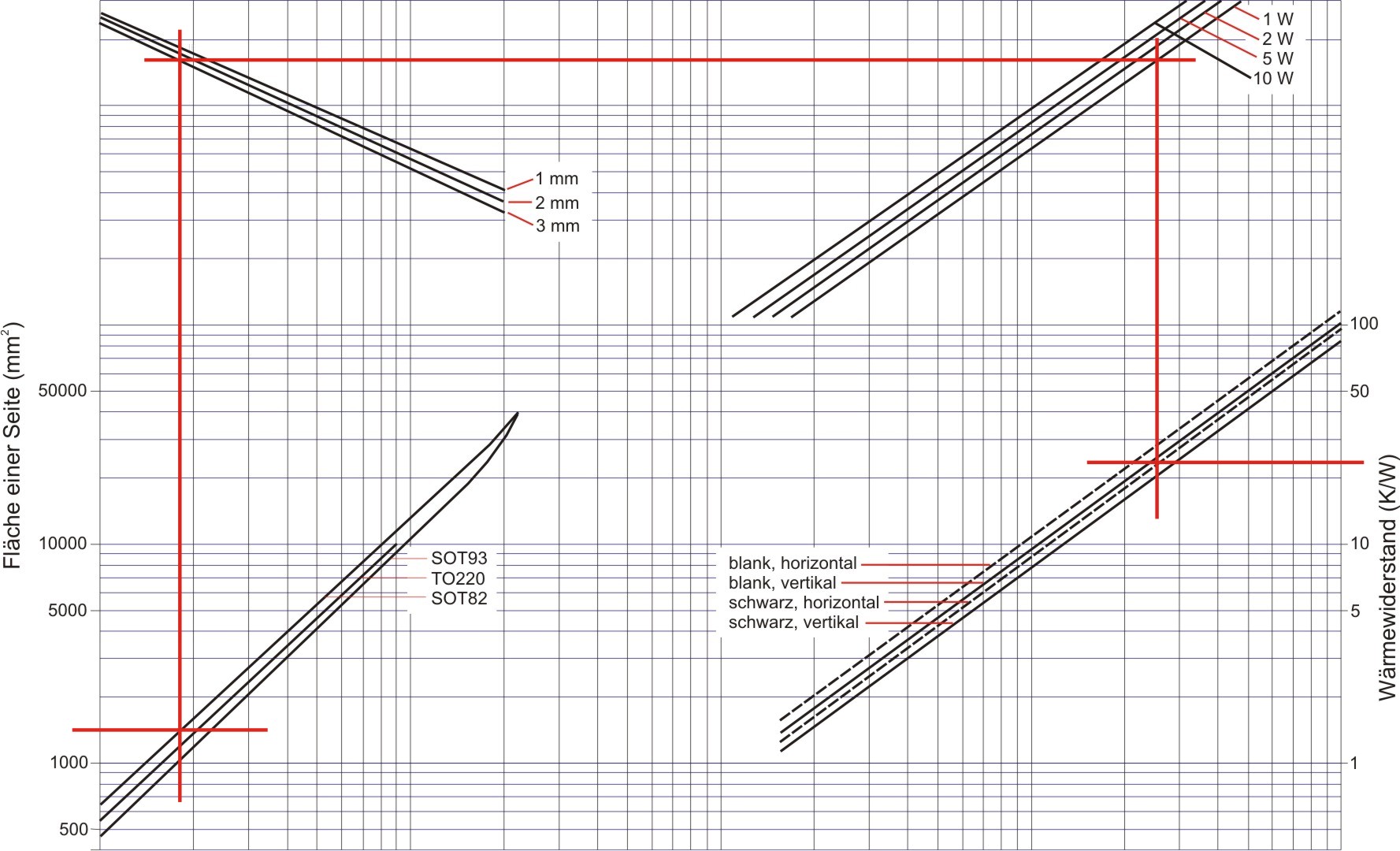

Nimmt man jetzt bei obigem Nomogramm die Linie für SOT82, ergibt sich folgendes Bild: Der so angezeigte Wärmewiderstand liegt bei etwa 22 K/W.
Dabei zu beachten: die Einteilung ist logarithmisch, das muss man beim interpolieren berücksichtigen.
Weiterhin gilt das Nomogramm für quadratische Bleche. Das Blech, das ich verwendet habe, hat ein Seitenverhältnis von 1 zu 1,5. Ein quadratisches Blech mit gleicher Fläche, also 36 x 36 mm, hat einen etwas geringeren Wärmewiderstand.
Fazit: das Nomogramm scheint zum Abschätzen des Wärmewiderstands von Blechen recht gut geeignet.
Ich hab die Geschichte mit dem Blech jetzt einfach mal ausprobiert.
Hatte hier noch ein Reststück eloxiertes Alu-Flachprofil 30 x 45 mm und 3 mm Stärke. Hab eine NF2W757DR auf Kupferfolie gelötet und mittig auf das Profilstück aufgeklebt.
Die LED hab ich mit einem Strom von 200 mA betrieben, entspricht also einer LED-Leistung von 6,5 V x 200 mA = 1,3 W.
Bei 200 mA hat die LED eine Effizienz von 116 lm/W, das entspricht einem elektrischen Wirkungsgrad von ca. 30%.
Daraus ergibt sich dann eine Wärmeleistung von ca. 0,9 W.
Das Blech erreicht im Dauerbetrieb eine Temperatur, die 21°C über der Umgebungstemperatur liegt.
Der Wärmewiderstand berechnet sich damit zu 23,3 K/W.
Das Blech hat eine Fläche (eine Seite) von 30 mm x 45 mm = 1350 mm².

Das Ganze an Deinem Beispiel mal ausführlich:
Gehen wir mal von einem Blech aus blankem Aluminium mit den Abmessungen 20 cm x 30 cm x 3 mm aus (Fläche einer Seite = 600 cm²). Die weißen LEDs auf Starplatine haben eine Leistungsaufnahme (siehe Achims Post) von 2,1 W. Bei den RGB-LEDs gehe ich der Einfachheit halber mal davon aus, dass zu keinem Zeitpunkt eine Gesamtleistung von 2,1 W überschritten werden; Du willst damit ja farbiges Licht erzeugen, d.h. die Farben Rot, Grün und Blau werden nie alle gleichzeitig mit maximaler Leistung betrieben.
Damit hätten wir also 7 LEDs mit einer Leistung von insgesamt 14,7 W.
Bei der Umgebungstemperatur geht man normalerweise vom Worst Case (schlimmsten Fall) aus; bei Deiner Anwendung würde ich von 30°C ausgehen.
Davon ausgehend, dass die LEDs möglichst gleichmäßig auf dem Blech verteilt werden (Das ist sehr wichtig! Wenn die LEDs eng beieinander platziert werden, gelten völlig andere Überlegungen.), steht jeder LED eine Kühlfläche von (siehe Borax´s Post) von 600 cm² / 7 = 85 cm² zur Verfügung, also 8500 mm².
In obigem Nomogramm wird eine Linie bei 8000 mm² gezogen, bis diese die SOT82-Linie kreuzt. Vom Kreuzungspunkt wird eine Linie bis zur 3 mm-Linie (2) gezogen. Von dort wieder eine Linie bis zur Leistungslinie 2 W (3). Von dieser Kreuzung wieder bis zur Linie "blank, horizontal" (4). Die Waagerechte von diesem Kreuzungspunkt ausgehend (5) ergibt einen Wert von 10 K/W. Dieser Wert gilt für eine einzelne Fläche mit quadratischen Abmessungen. Da es sich mit Sicherheit nicht um quadratische Flächen handelt und diese auch direkt thermisch miteinander verbunden sind, wird der Wärmewiderstand höher liegen. Borax´s Annahme von 15 K/W ist daher recht realistisch.
Ausgehend von einem elektrischen Wirkungsgrad von 30% erzeugt jede LED eine Wärmeleistung von 2,1 W x 0,7 = 1,47 W. Das Blech wird folglich 1,47 W X 15 K/W = 22° über der Umgebungstemperatur liegen.
Die Kühlkörpertemperatur (Blech) liegt also bei 30° + 22° = 52° unter der Voraussetzung, dass das Blech horizontal frei in der Luft hängt.
Bei Deiner Situation (oben geschlossenes Gehäuse, unten offen) kann sich die Temperaturdifferenz durchaus verdoppeln. Das wären dann 30° + 44° = 74°. Das wäre dann immer noch im grünen Bereich.
Was bedeutet das für die Temperatur des LED-Chips
Die LED ist auf einer Starplatine montiert. Dabei handelt es sich um eine Aluminiumkernplatine, die durchaus einen zusätzlichen Wärmewiderstand von bis zu 4 K/W hinzufügt. Dies würde eine Temperaturdifferenz von 4 K/W x 1,47 W = 6°C hinzufügen.
Die Temperatur des LED-Chips liegt (siehe weiter oben) knapp 9°C oberhalb der Temperatur der Montagefläche, also bei etwa 89°C. Das wäre eine noch recht optimale Betriebstemperatur.
Im Endeffekt wird Dein Blech mehr als ausreichend sein. Alle obigen Überlegungen sind allerdings reine Theorie. Die einzige sichere Methode der Beurteilung ist ein Infrarotthermometer (bei Amazon ab 20€ inklusive Versandkosten) um die tatsächliche Temperatur im Betrieb messen zu können.
