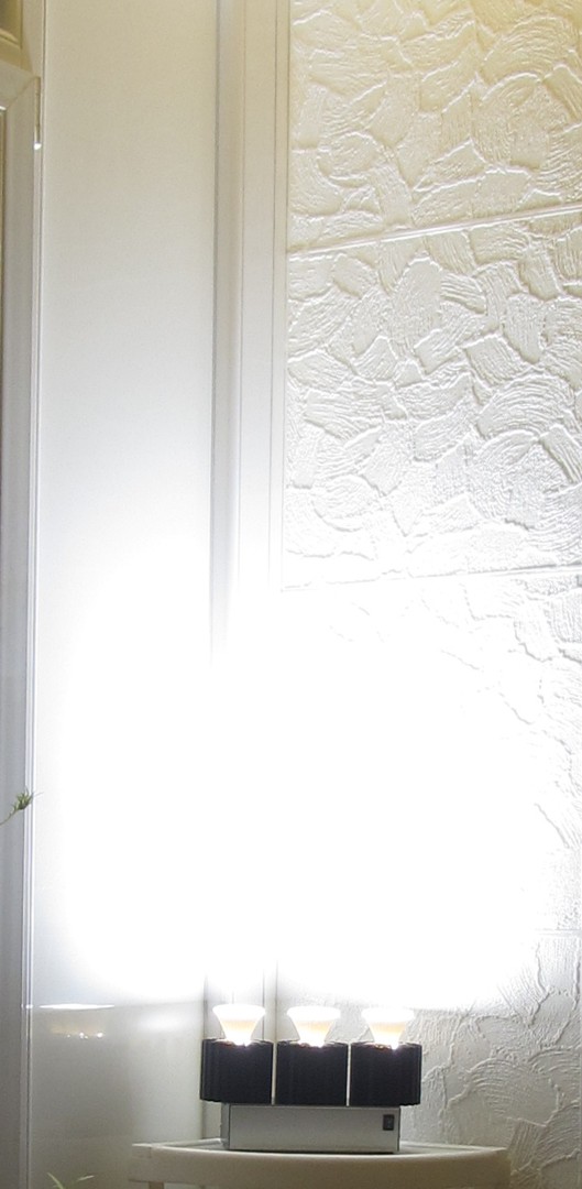

Im Betrieb beeindruckt der Fluter schon etwas:
Daten:
Die Leistungsaufnahme beträgt 80 W. An den COB Modulen messe ich eine Spannung von jeweils 34,7 V. Bei 700 mA entspricht das einer Leistung von 24,3 W je COB-Modul, zusammen also 72,9 W. Der Wirkungsgrad der KSQ liegt damit bei 91%.
Bei einer Raumtemperatur von 24°C erreicht der mittlere Kühlkörper eine Temperatur von 47°C, die beiden äußeren je 46,4°C. Die COB-Module haben einen maximalen Wärmewiderstand von 1,1 K/W, entsprechend einer Temperaturdifferenz von 26,7 K. Selbst wenn man noch ein paar Grad für die Klebeverbindung hinzurechnet, bleibt die Chiptemperatur damit immer noch deutlich unter 80°C. An der Unterseite des Gehäuses messe ich eine Temperatur von 33°C.
Ausgehend von den auf der Produktseite von Lumitronix angegebenen Werte liegt der Lichtstrom bei insgesamt ca. 11000 lm, was eine Systemeffizienz von 137,5 lm/W ergeben würde. Das sollte man aber relativ sehen.
Beim Nennstrom von 860 mA gibt Lumitronix einen typischen Lichtstrom von 4600 lm an. Tatsächlich kann der Lichtstrom bei den angegebenen Binnings G4450-4850 zwischen 4450 lm und 5050 lm liegen.
In einem Abstand von 1 m über den Reflektoren messe ich eine Beleuchtungsstärke von knapp über 10000 lx. Laut dem Umrechnungswerkzeug von Lumitronix entspricht dies bei einem Öffnungswinkel von 72° einem Lichtstrom von 12000 lm.

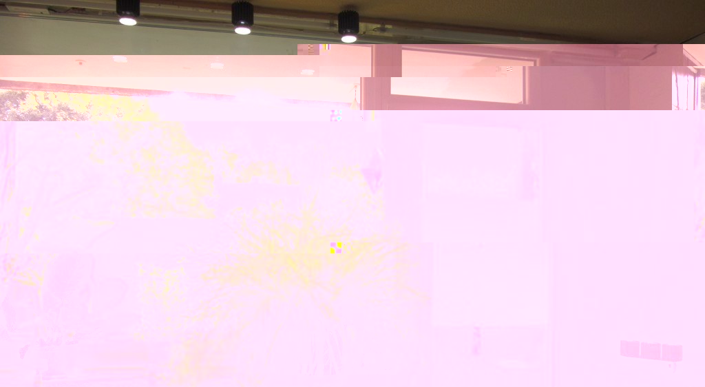

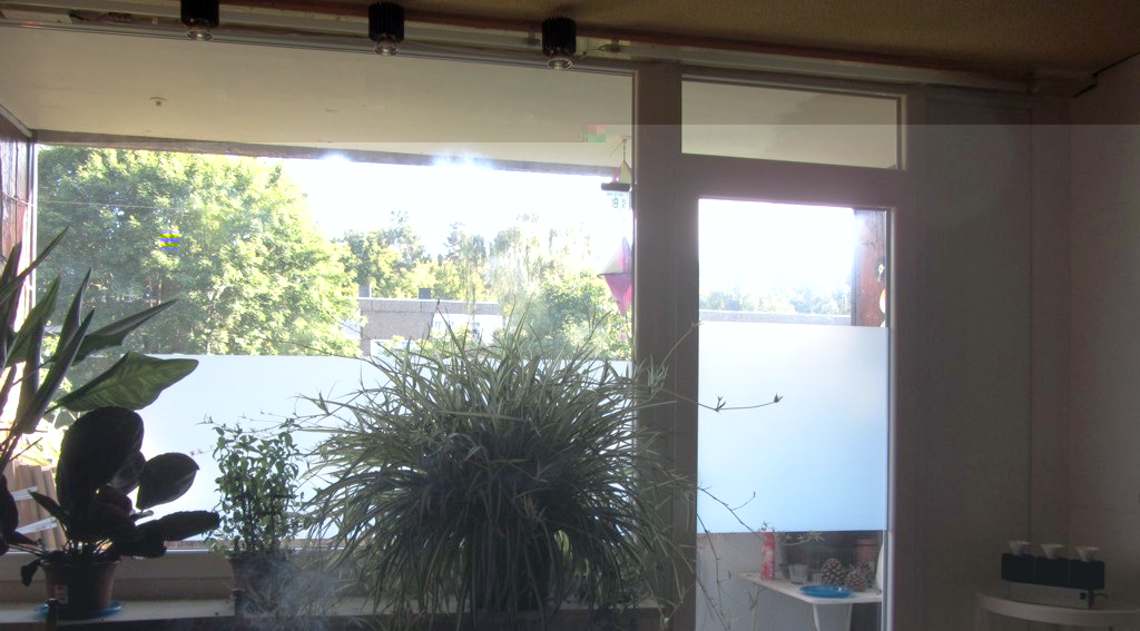

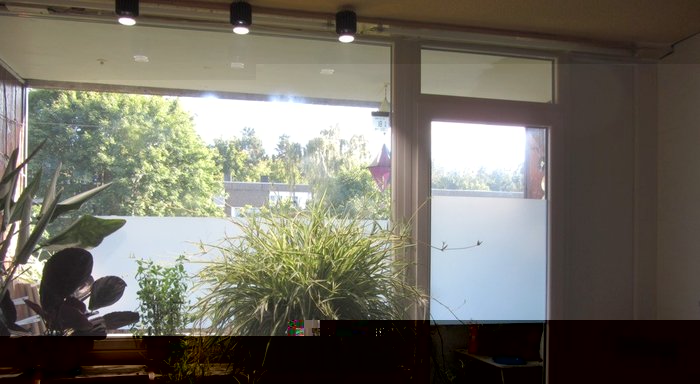

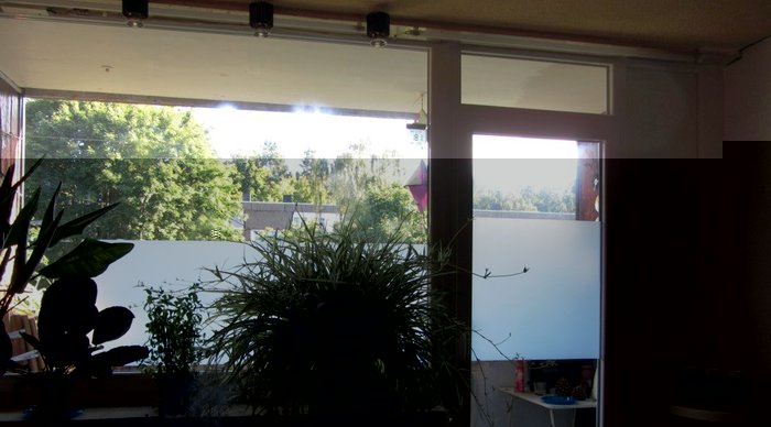

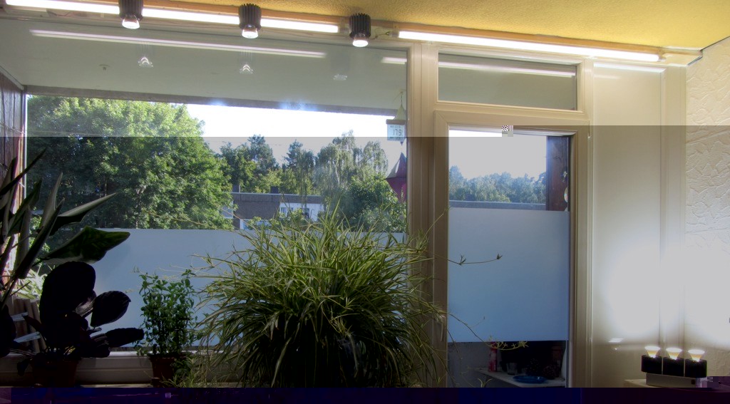

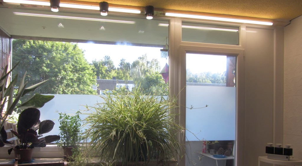

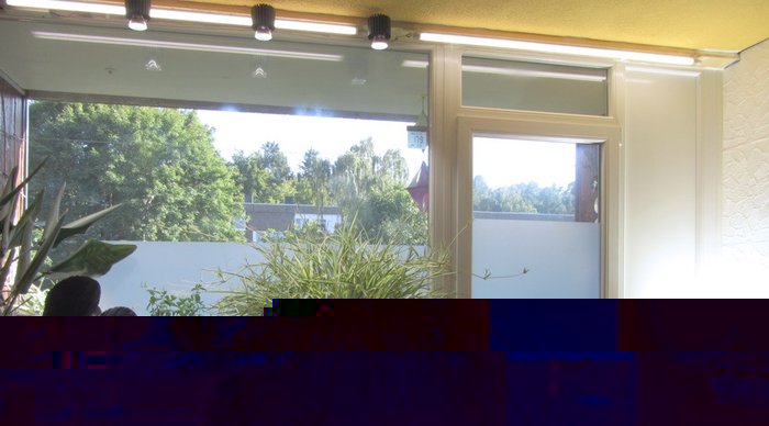

Hier mal als Nachtrag der Versuch, die Lichtwirkung der einzelnen Beleuchtungen an meiner Fensterfront darzustellen. Ich hab dabei versucht, Lichter und Schatten im direkten Vergleich so zu korrigieren, dass es in etwa mit dem subjektiven Eindruck übereinstimmt. Zu 100% haut es nicht hin, ein CCD-Sensor arbeitet nun mal linear, unser Auge annähernd logarithmisch. Kommt der Sache aber recht nah.
Ich habe drei "Leuchten" montiert:
1. 3 x COB 216A im Fenstersturz auf gleichen Kühlkörpern mit gleicher KSQ wie oben beschrieben, Farbtemperatur 5000 K, zusammen ca. 10000 lm, Öffnungswinkel der Reflektoren 48°, die hauptsächlich Pflanzen und Fensterbank beleuchten.
2. 2 x Osram SubtiTUBE advanced, 1500 mm, 28W, 4000 K mit zusammen 6800 lm, die den Raum allgemein beleuchten
3. oben beschriebener Fluter mit 12000 lm
Fotos von oben nach unten, alle Fotos gegen 18 Uhr bei sonnigem Wetter aufgenommen:
- Beleuchtung aus
- nur Strahler im Fenstersturz
- Strahler im Fenstersturz plus LED Tubes
- Strahler im Fenstersturz, LED-Tubes plus Fluter Noch krasser werden die Unterschiede an trüben Regen- oder Wintertagen; und genau dafür ist die Beleuchtung gedacht. Hellt die Stimmung auf.
An schönen Tagen wie heute (zumindest hier) habe ich meist nur die Strahler im Fenstersturz an.
Im Winter kann ich mir das an sonnigen Tagen auch noch sparen, da dann die Sonne direkt ins Fenster scheint.
Diese Beleuchtung erkaufe ich mir allerdings auch für einen relativ hohen Preis. Alle drei Beleuchtungen verbrauchen zusammen rund 210 W, also rund eine Kilowattstunde in 5 Stunden. Hier muss man einfach Kompromisse eingehen. Um tatsächlich Sonnenlicht auch nur annähernd zu simulieren wäre mindestens die 10fache Leistung erforderlich.
