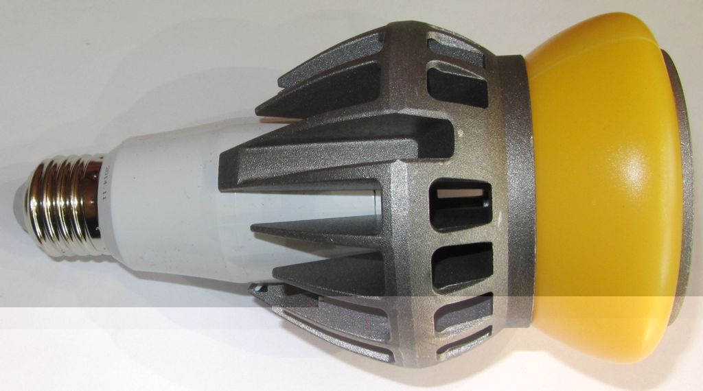

Hochwertige Verarbeitung, aber recht groß und relativ schwer.
Hier die Seitenansicht:

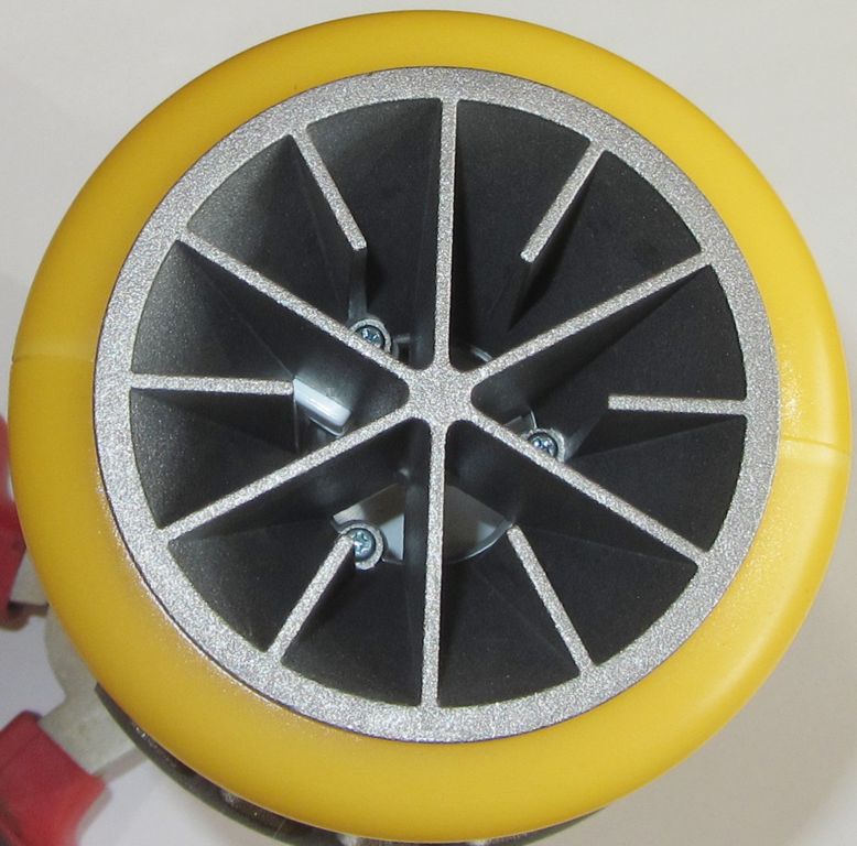

Front:
Beim Auspacken fällt zunächst das recht hohe Gewicht auf. 388 Gramm sind für ein E27-Leuchtmittel nicht ohne. Mit einem Durchmesser von 79,2 mm und einer Länge (inklusive Sockel) von 154,2 mm (Werte aus dem Datenblatt) ist das Leuchtmittel nicht gerade klein.
Beide Eigenschaften schränken die Anwendungsmöglichkeiten natürlich etwas ein. Was mir auf der Produktseite etwas fehlt, ist die Gewichtsangabe. 388 Gramm ist schon ungewöhnlich viel und könnte durchaus ein Ausschliessungsgrund sein.
Die Kühlkörperelemente bestehen aus Aluminium, der weiße Sockel aus - wahrscheinlich - wärmeleitendem Kunststoff.
Auffällig ist der Ring aus scheinbar gelbem Kunststoff, der schlussendlich als Leuchtelement dient. Hierbei handelt es sich offensichtlich um klaren Kunststoff, der auf der Innenseite mit einer Phosphorschicht beschichtet ist. Innerhalb dieses Rings befinden sich anscheinend blaue Leuchtdioden, die die Phosphorschicht (eigentlich das falsche Wort, besser wäre phosphoreszierende Schicht oder Leuchtschicht) zum Leuchten anregt. Ein ähnliches Prinzip hatte Philips vor einiger Zeit bereits verwendet. (Man möge mir nachsehen, dass ich dieses Leuchtmittel nicht zerlege; knapp 45€ sind mir dazu dann doch etwas zuviel.)

Punkt 10 lässt darauf schließen, dass das Leuchtmittel einen Temperatursensor enthält, der den LED-Strom bei zu hoher Temperatur des Kühlkörpers herunter regelt. Dies ist für ein Retrofit-Leuchtmittel eher ungewöhnlich und spricht für eine hohe Lebensdauer.

Das Frontbild untermauert m. E. die Vermutung eines Temperatursensors. Der scheint da an den Kühlkörper geklipst zu sein.
