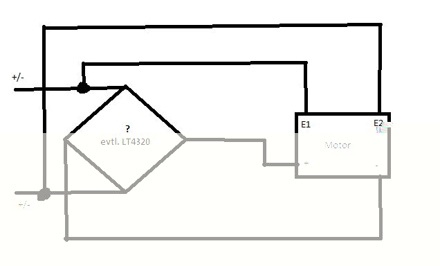

Im Prinzip will ich die digitalen Eingänge umpolen können damit sich die Drehrichtung ändert. Einzige Schwierigkeit, + und - des Motors dürfen nicht umgepolt werden da der Motor sonst kaputt geht und ich will am Versorgungsnetzteil nur 2 Litzen haben. Hat mit einem herkömmlichen Brückengleichrichter wunderbar funktioniert, dort führt der Spannungsabfall über den Dioden allerdings zu einem sehr großen Leistungsverlust wenn höhere Ströme fließen. Theoretisch müsste das Problem doch mit dem LT4320 zu lösen sein, oder?
Hab es zum bessern Verständnis mal aufgemalt:
Hätte nur noch eine Frage, warum funktioniert das nicht mit dem LT4320?
So wie ich es aufgebaut hatte, hatte ich vor dem umpolen hinten meine 24 Volt
und nach dem umpolen hinten gar nichts mehr gemessen (außer der Spannung des Kondensators)

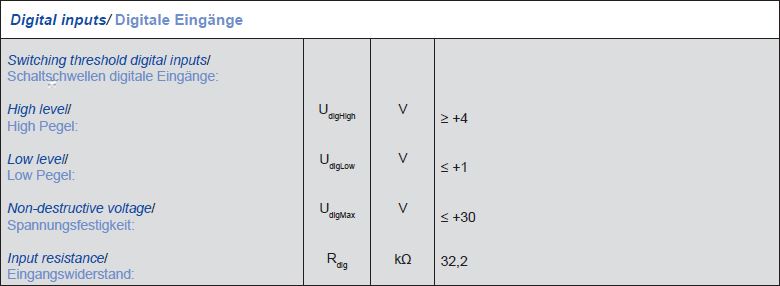

Okay, hier die Angaben zum Motor:
Nennspannung: 24V DC
Nennabgabeleistung: 40W
Nenn-Eingangsstrom: 2,1A
Nenndrehmoment: 10,6Ncm
Nenndrehzahl: 3600rpm
Digitale Eingänge:
High Pegel >=4V
Low Pegel <=1V
Spannungsfestigkeit <=30V
Eingangswiderstand 32,2 KOhm
E1 E2
0 0 Aus
1 0 Linkslauf
0 1 Rechtslauf
1 1 Kurzschlussbremsung
Digitale Eingänge:
High Pegel >=4V
Low Pegel <=1V
E1 E2
0 0 Aus
1 0 Linkslauf
0 1 Rechtslauf
Hab den von der Schule, der Lehrer will allerdings nicht verraten was genau das für ein Motor ist, sollen wir zum Teil auch selbst herausfinden.
Das ist alles was wir bekommen haben:
Sonst weiss ich nur das es ein bürstenloser DC Motor ist. Er hat 4 Litzen Rot/schwarz für +/- und Gelb/Grün für E1 und E2 mit denen die Drehrichtung eingestellt werden kann.
