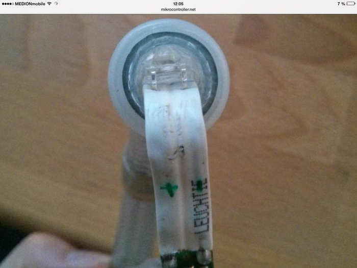

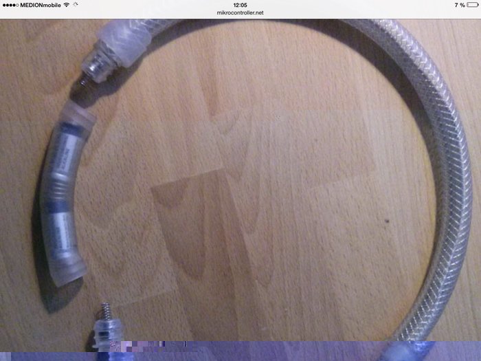

Im Netz habe ich einige Fotos gefunden wie das Leuchtie auf gebaut ist.
Die werden mit aaaa Batterien betrieben,die LEDs werden auch nicht angelötet und haben auch keine Vorwiderstand, die sind einfach in das Kabel eingedrückt und wie ein Tacker zusammengedrückt. siehe Bilder.
Könnt ihr mir sagen was das für ein Band ist worauf die LEDs gesteckt sind.
Habe von der Materie Elektronik ja keinen Schimmer aber wenn ich die Sachen Zimmern habe sollte ichs doch hinbekommen.
