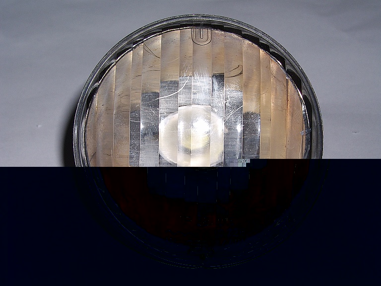

Hier der Frontscheinwerfer....
Eine Cree MCE wo ein Chip durchgebrannt ist feiert hier unter einer 12°-Optik sein Gnadenbrot.
Die Riffelung habe ich im Bereich der Linse geglättet damit der Lichtstrom homogener wird
