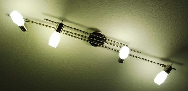

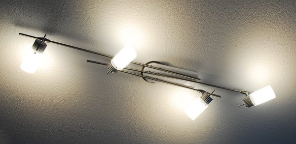

Es geht um folgende Lampe, die bei uns im Wohn-/Essbereich an der Decke hängt.
Eigentlich ein schickes Ding, hat aber drei gravierende Nachteile:
-erstens schluckt der weiße Glasschirm ordentlich Licht
-zweitens staut sich die Wärme aufgrund der geschlossenen Konstruktion direkt am Leuchtmittel
-und drittens sind nur besonders dünne ESL verwendbar, die teilweise mehr kosten als ihre größeren Verwandten.
Daher muss auf LED umgerüstet werden, bei gleichbleibend hohem WAF-Faktor versteht sich ;)
Ich habe mich deswegen entschieden, die vorhandenen Gestänge und Gelenke weiterzuverwenden und nur den Leuchtmittelteil auszutauschen.
So sollte es dann aussehen:

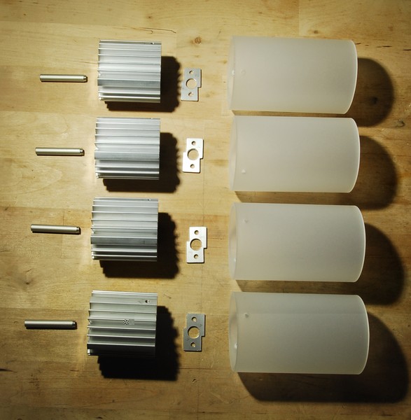

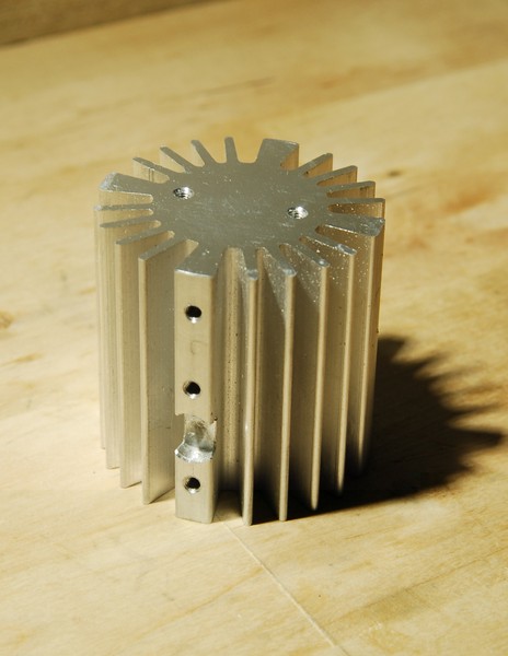

Dann gings los....erstmal Kühlkörper "malträtieren". Die Alulegierung ließ sich erstaunlich leicht bearbeiten. Gewinde sind per Hand geschnitten.

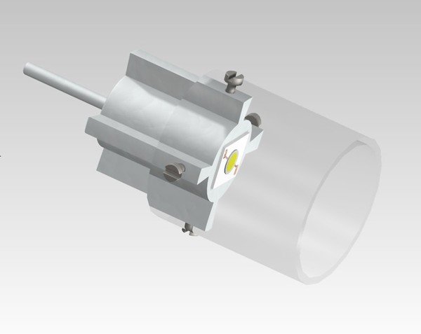

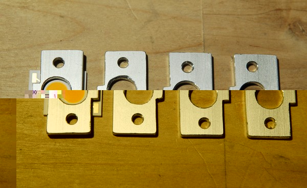

Da die COBs keine Befestigungslöcher haben und ich nicht kleben wollte, habe ich aus Aluresten Halterungen für die LEDs gesägt, die die COB-LEDs auf dem Kühlkörper fixieren.

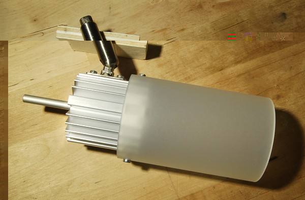

Dann noch ein 12 cm Stück vom Plexiglasrohr geschnitten, mit einem Alurohr ein "Schwänzchen" angefertigt und anschließend mal testweise zusammengefügt.
Das ganze noch 3 mal wiederholt und alles war bereit zur Montage

Die LEDs wurden der Einfachheit halber parallel an die KSQ gehängt. Ja, ist nicht gerade die feine Englische Art, aber selbst wenn eine COB-LED ganz ausfällt, würden die anderen 233 mA abbekommen, was noch unterhalb der "absolute maximum ratings" liegt. Ich habe zudem bei der Bestellung um COBs aus der gleichen Charge gebeten.
Nachdem alles verkabelt war, folgte der Test an der Zimmerdecke. Die KSQ ist hinter einer opalweißen Plexiglasabdeckung versteckt.
Funktioniert alles wunderbar.
Die KSQ weist keine merkbare Einschaltverzögerung auf und die Kühlkörper bleiben auch nach 5 Stunden Dauerbetrieb unter 50°C.

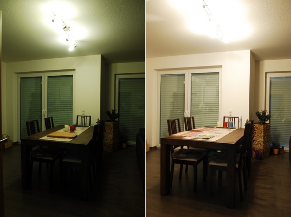

Abschließend noch ein Vorher(links)-Nachher(rechts) Vergleich.
Beide Bilder wurden mit identischer Belichtung aufgenommen.
Vorher waren es laut Hersteller der ESL 4x490 lm = 1960 lm. Jetzt sind es um die 2600 lm. Zur Farbwiedergabe kann ich leider nix sagen, da ich Farbenblind bin (kann auch mal ein Vorteil sein ;)), aber meine bessere Hälfte hat sich nicht beschwert.
Die Kosten belaufen sich exklusive Versand und Gerätschaften auf ca. 90€. Für den Umbau habe ich insgesamt 3 Tage gebraucht.
Ich hoffe es gefällt euch.

Nur eine Sache verstehe ich nicht ganz: Die Befestigungen aus Alu liegen direkt auf den COB auf, diese haben aber Leiterbahnen auf der Oberseite oder? Jetzt frage ich mich wieso da kein Kurzschluss entsteht.. :?
Was ist da mein Denkfehler, Aluminium ist ja schließlich ein guter Leiter..?
LG
Sa, 01.03.14, 09:47
Berechtigte Frage.
Ich könnte mir das so erklären:
Dadurch, dass die Schraubenköpfe das Blech außen herunterdrücken, wird es in der Mitte etwas angehoben. Die äußeren Konturen der COB legen dabei die Drehpunkte der Hebel fest.
Sa, 01.03.14, 10:38
Oder es ist schlicht und einfach eloxiertes Alu.
Gerd12
Beiträge: 239
Registriert: Di, 13.08.13, 17:32
Sa, 01.03.14, 11:47
Oder er hat die kritischen Stellen isoliert Glimmerscheibchen o.ä.).
Nur aufs "Durchbiegen", oder auf die evtl. Eloxalschicht würde ich mich nicht verlassen. Aber vielleicht klärt es der Macher noch auf.

Sa, 01.03.14, 13:00
Ich schon. Wobei ich bei solchen Sachen (hinreichende elektr. Isolation erforderlich) aus 'Sicherheitsgründen' dann eben selber eloxiere. Das ist bei so kleinen Teilen kein großes Problem.

Die Aluschablonen sind zum einen aus eloxiertem Material gesägt, zum anderen habe ich auf die Unterseite hitzebeständiges Klebeband (Kaptonband) geklebt und die Löcher mit einem Cuttermesser ausgeschnitten. Den Grat an den Bohrkanten habe ich vorher mit einem Querlochsenker entfernt, sodass kein Kontakt zum COB Modul bestehen kann.
