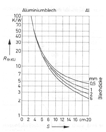

Schau Dir mal diese 'Kühlkörper-Anleitung' an (isb. Seite 8 ): http://www.htl-rankweil.at/grass/texte/ ... oerper.pdf
Das Diagramm zeigt die thermischen Widerstände blanker quadratischer Bleche bei senkrechter Anordnung. Bei waagerechter Anordnung muss die Fläche um den Faktor 1,3 größer gewählt werden. Bei geschwärzte Blechen kann die Fläche um den Faktor 0,7 verkleinert werden.

das gibt doch ein wenig aufschluss, auch wenn leider die Grafik nicht bis auf die 0.39sqm geht :/ Zur Grafik noch: S ist die Seitenlänge der quadratischen Bleche.
Wenn ich mir diese Grafik und auch die dahinter stehende Rechnung anschaue, dann kann mein selbst errechnetes Rth von 0.3052 K/W eigentlich nicht stimmen :(

Nein, aber Du kannst die 'notwendige' Fläche pro LED abschätzen. Und das sollte ja reichen. Grob gesagt reicht ein 10x10cm großes Blech mit mind. 1mm Stärke bei senkrechter Montage für knapp 3W bei einer Temp. Erhöhung um 20K. Bei 0.5mm würde ich mit 12x12cm rechnen. Bei der geringen Stärke würde ich aber ggf. Star-Platinen als 'Wärmevorverteiler' planen.

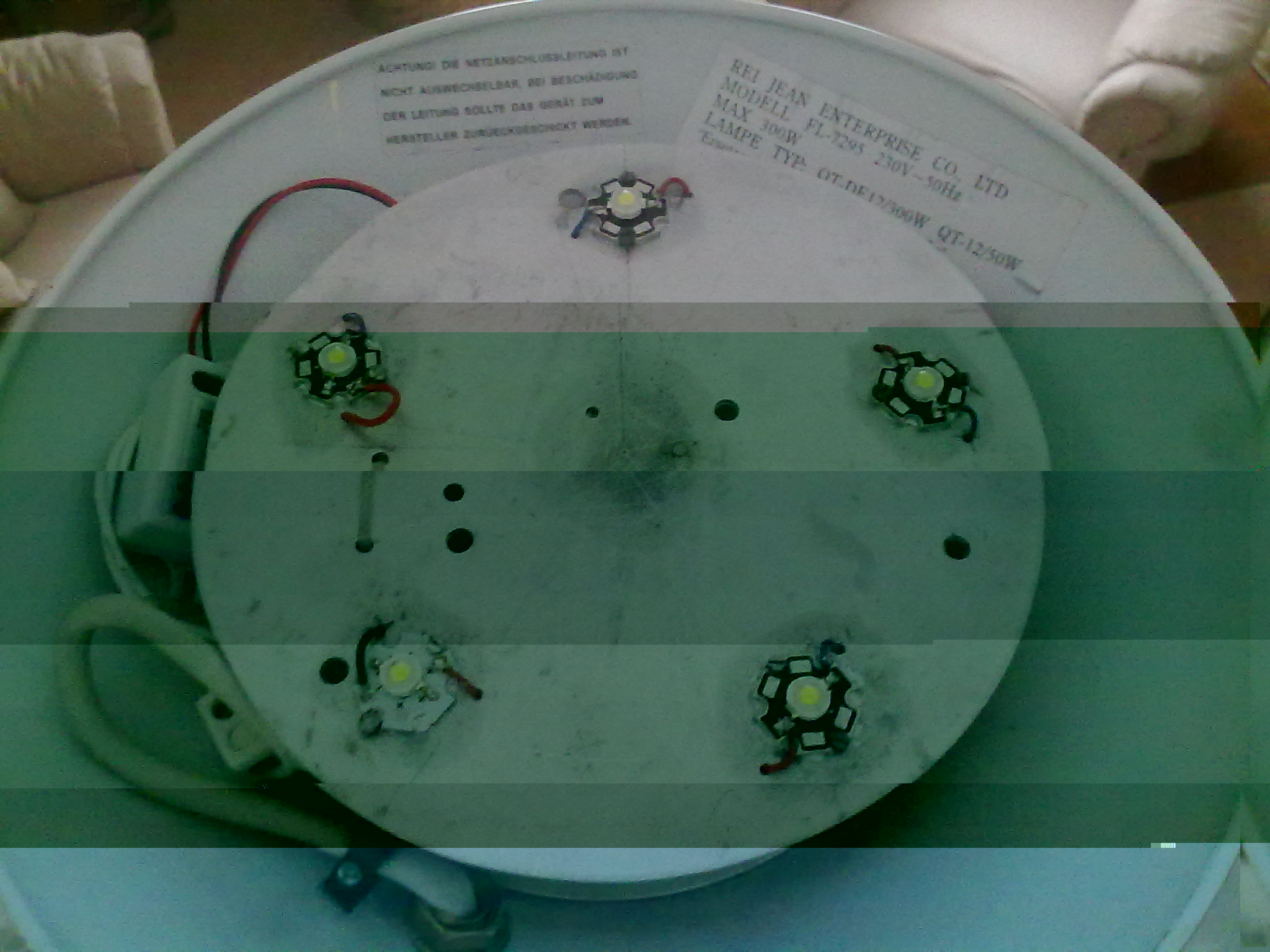

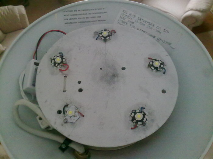

Hallo Experten
Ich habe meinen Deckenfluter umgebaut. Auf ein 1mm AluBlech 18 cm Durchmesser 5 Stck ! Watt Led :
Technisches:
Leistung: 1W pro LED
Spannung: 3,2-3,4V
Strom: max. 350mA
Lichtstrom: 80-90 Lumen
Lichtfarbe: Weiß
Farbtemperatur: 6000-6500K
Öffnungswinckel: ca. 120°
mit Wärmeleitpaste aufgebracht auch auf das Blech angeschraubt mit Schrauben M2. Wenn ich einschalte fangen die Led nach 30 - 40 Min an zu flackern? Die Stromversorgung ist ein Netzteil:
Allgemeine Eigenschaften:
Betriebsart step down
Anzahl LEDs weiß, blau, grün 4 - 7
Anzahl LEDs gelb, rot, orange 8 - 12
Anzahl LEDs infrarot 10 - 15
Betriebstemperatur -25 - 85°C
Gehäuse ohne Laschen (LxBxH) 40 x 45 x 20 mm
Bohrung (Laschen) ca. 3,2 mm
Elektrische Eigenschaften:
Eingangsspannung 230 V AC
Ausgangsstrom max. 350 mA
Wirkungsgrad 85 - 95 %
Sonstiges:
RoHs konform ja
Schalte ich dann aus leuchten sie noch 2 - 3 mal auf?
Wie kann ich das ändern? Werden die Led zu heiß? Das Blech wird handheiß. Ist die Kühlfläche zu klein? Wer kann mir helfen?

Etwas weiter oben ist eine Grafik "Kühlleistung von quadratischen Blechen".
Umgerechnet würde die Fläche einem quadratischen Blech mit ca. 16cm Seitenlänge entsprechen.
Bei 1mm Dicke würde das Blech eine Kühlleistung von ca. 4,3K/W haben.
Montiert sind 5 Leds.
Jede Led hat eine Leistung von 3,2V x 0,35A = 1,12W
5 Leds = 5x 1,12W = 5,6W
Bei ca. 4,3K/W würde sich das Blech nur um 5,6W x 4,3K/W = 24,08K erwärmen --> gleichbedeutend mit 24,08°C.
Da muss jetzt nur noch die Raumtemperatur draufgerechnet werden.

Also ich habe das Netzteil von der Kühlfläche getrennt und siehe da die Led flackern nicht mehr. Ich bin sehr zufrieden. Die Lampe leuchtet den Raum so aus wie gewünscht. Anbei ein Bild des Kühlbleches mit den 5 Led.
