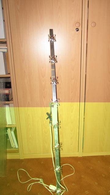

Verwendet wurden 8 St. Cree MX8 Q3, warmweiß [url http://www.leds.de/High-Power-LEDs/Cree ... directed=1[/url], betrieben über KSQ LPC-35-700 mit 700mA.
In die KK habe ich hinten mittig ein Loch gebohrt (nicht durch) und ein Gewinde eingeschnitten. Dadurch konnte ich recht leicht die KK an der Aluschiene befestigen.
Die LEDs leuchten im angenehmen Weißton, nicht zu warm für eine Küche, aber auch überhaupt nicht blaustichig. Sie könnten m.E. auch gut im Wohnzimmer zum Einsatz kommen.
Von der Doppel-Leuchtstoffröhrenlampe habe ich die Abdeckung verwendet.
Zuerst Kabel angelötet. Anschließend auf die KK geklebt.
KK mit LED an die Leiste geschraubt und verdrahtet.
Von vorn.
Von vorn.
In Aktion.
In Aktion.
