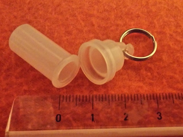

Ich würde gern einen stetig leuchtenden Halsbandanhänger für meine Freigängerkatze basteln, damit sie im dunklen besser gesehen wird. Die kommerziellen Produkte sind viel zu groß für sie, und die meisten blinken auch noch, was sie sehr irritiert. Idealerweise passt das alles in einen halbtransparenten Adressanhänger, wie im Anhang (innendurchmesser 5mm, innenhöhe 1,5cm).

Das kannst Du gleich wieder vergessen.
Die kleinsten Batterien sind Knopfzellen und diese sind schon Ø 5,8mm oder größer. Passt also nicht.
Und selbst wenn es passen würde, nach 1 Stunde oder etwas mehr wäre sie schon wieder leer.

Dann wird der Behälter eben etwas größer, da find ich schon was. Die Bauteile wären dennoch hilfreich; die kommerziellen Lichter oder Blinker tun es ja auch für ein paar Tage... ohne Autobatterie.

Rechnen wir doch einfach mal.
Eine LowCurrent Led (solche gibt es hier nicht) benötigt typisch 2mA.
Eine CR2025 (3V Lithium Knopzelle, Ø20 x 2.5mm, gibt's als 5er Pack schon für unter 1 Euro) hat eine Kapazität* zwischen 140 und 170mAh.
Das reicht für
140mAh / 2mA = 70h**
bis
170mAh / 2mA = 85h**
* je nach Hersteller unterschiedlich
** h = Stunden
Bauteile:
1 LowCurrent Led
1 (oder mehrere) CR2025 Lithium Batterien.
1 Gehäuse,
1 Schalter zum Ein-/Ausschalten
Kabel, Lötzinn, Versandkosten
Und schon bist Du ungefähr 10 bis 15 EUR los.
Einfachere Methode:
die in meiner ersten Antwort verlinkte Taschenlampe:
dort hast Du eine LowCurrent Led, die Batterien, einen Schalter und ein Gehäuse fix und fertig zusammengebaut für nur 1,29 EUR zzgl. Versandkosten
Für Dich und für die Katze wird es nicht leichter, wenn man selber etwas bastelt.
