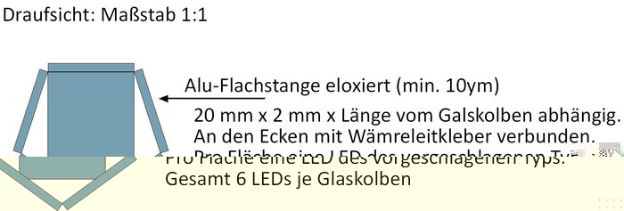

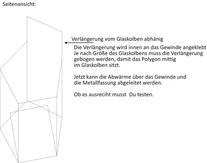

Zweite Möglichkeit: Alu-Flachstange, 20 mm x 2 mm zuschneiden. Fünf Zuschnitte zum Pentagramm zusammen stellen, einen Zuschnitt als Bodenplatte. Auf jede der sechs Flächen kommt eine LED, so ist eine Lichtverteilung auf 360 und nach unten möglich, und die Wärme ist gut verteilt. Eine Fläche wird etwas größer und ist am Gewinde mit Wärmeleitkleber festgeklebt. In dem Fall musst Du die LEDs selbst löten so wie hier:
viewtopic.php?f=31&t=14712&hilit=SMD+L%C3%B6ten
Wenn Interesse an dieser Bauform besteht, kurz Posten ich mache eine Zeichnung.

Zeichnungen:
Sollten die 20 mm Fachstangen im Polygon nicht in den Glaskolben passen, kannst Du auch auf 15 mm Fachstangen zurückgreifen.
Für 20 mm brauchst Du einen Innenradius von 20 - 25 mm damit das Polygon passt. Der Hals muss wenigstens 40 mm Durchmesser haben.
