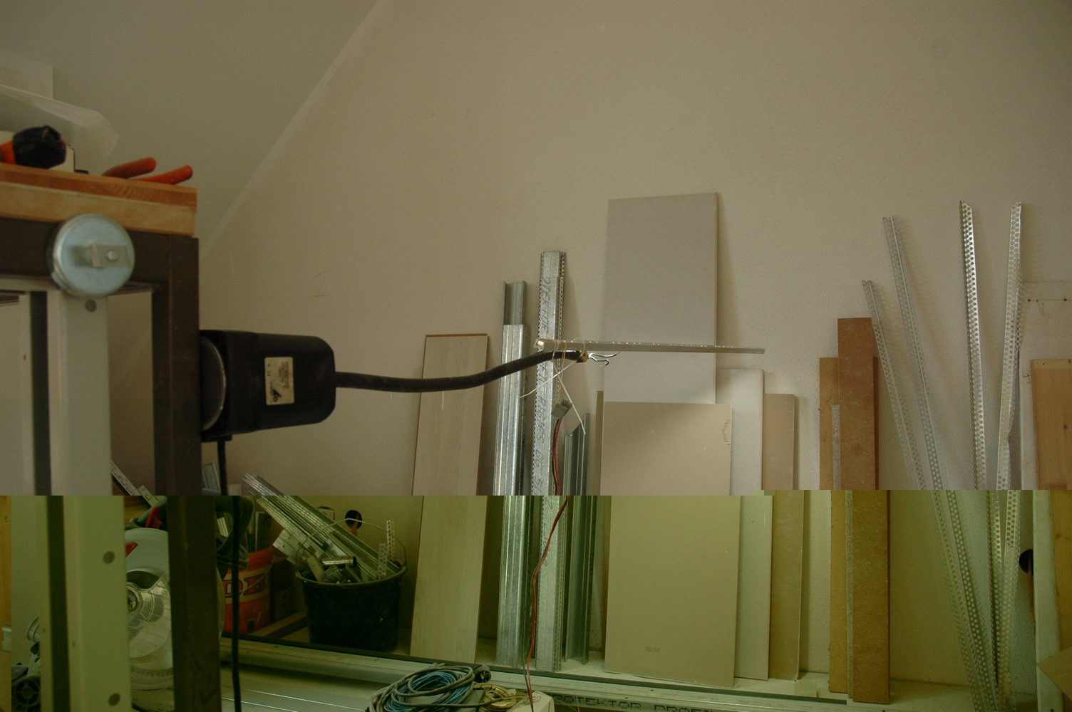

stoske hat geschrieben:Schwanenhals. Aus der Erfahrung heraus, wird der typische Schwanenhals
nach spätestens 40-60 cm nicht mehr halten. Also durch sein Eigengewicht nahe der Befestigung
abknicken und nach unten sinken.
Das möchte ich so nicht stehn lassen, da habe ich recht positive Erfahrungen gemacht.
Wir haben in der Arbeit mehrere von Arbeitsplatzleuchte mit Schwanenhals seit ein paar Jahren rumstehn und werden täglich ziemlich stark hergenommen.
Ich hab mir mal so ein Teil aus dem Müll gezogen, nachdem ein Grobmotoriger den Lampenkopf abgerissen hat. Wollte mir da auch mal was aus Leds machen, komm nur leider nicht dazu.
Aus purer Neugier habe ich mir die Led-Leiste runtergebaut und auf den Schwanenhals gebunden.
Der Hals hält.
Der Hals hält.
Der Schwanenhals selber ist ca. 55cm lang und das Aluprofil (1m) hängt ca. 85cm über. Sind also noch ca. 40cm vom Hals übrig. Ich denke mal, selbst wenn der Hals 70cm hat trägt der den kleinen Lampenkopf locker.
Davon abgesehen muss ja die Lampe ja nicht an die Wand geschraubt werden, die könnte man auch am Bett befestigen, somit wird der Hals wieder kürzer.
Als Schalter würde ich eher zu den Microtip-Teilen (oder wie auch immer die heißen) greifen wo so ne art Folie drüber ist und eine ebene Fläche bilden.

Ich habe heute meinen Kopf in Auftrag gegeben und ich denke, das Gewicht hält der Schwanenhals sicher.
Außerdem habe ich einen Elektriker, wegen des Gewichts, das auf der Steckdose lastet befragt und dieser meinte, dass die Steckerleisten in Krankenhäusern dieser Belastung standhalten müssten, auch wenn jemand daran zieht.
Danke Herr Kränzler, dass sie das mit den Leds für mich getestet haben!
