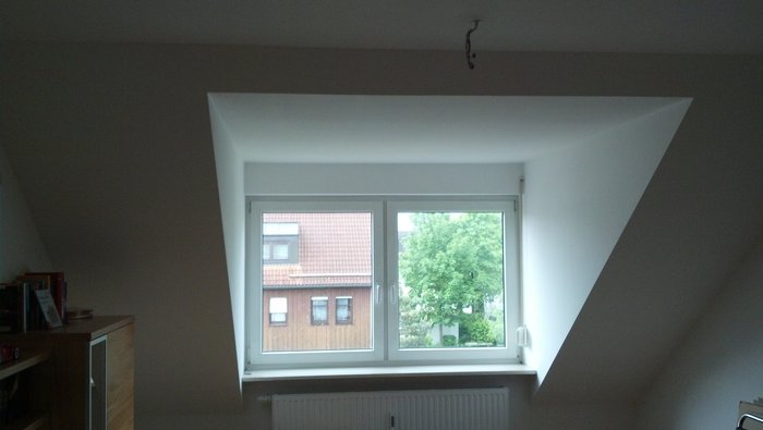

ich wohne seit kurzem in meiner neuen Wohnung und würde hier gerne die Beleuchtung im Wohnzimmer über passive Beleuchtung lösen
Zunächst mal der Grundriss
Das Wohnimmer ist 3,5m Breit und ca. 6m lang.
Rot: Wohnwand
Grau: Tische und Stühle
Braun: Couch
Da ich im Dachgeschoss wohne gibt es links eine Dachschräge, das Fenster ist gerade
Auf der linken Seite(Grundriss) ist ein Doppel-Fenster was gerade raus geht
Die Dachschräge fängt bei ca. 2,6m(vom Fenster gemessen) an
Deckenhöhe ist 2,5m
Mach heute Abend auch noch ein paar Fotos für die bessere Vorstellung

Hier noch zwei Bilder
