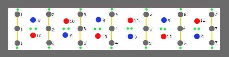

An den KSQs hängen folgende LEDs.
KSQ 1200ma, 3*XM-L V Typ 3,5V also rechnen wir mal 10,5V (ich weiß, stimmt nicht ganz)
KSQ 500ma, 3*XP-E N3 V Typ 2,5V = 7,5V
KSQ 500ma, 3*XT-E V Typ 3V = 9V
die KSQ mit den XT-E wird bei weitem nicht so warm wie die von den XP-E. Nun dachte ich mir. Warum die Spannung nicht einfach per Vorwiderstand begrenzen damit die KSQ weniger in Wärme umwandeln muss?
Also die XP-E einfach mal auf 9V runter. Komme ich Laut http://www.calculino.com/de/elektronik/ ... chner.html auf einen Widerstand von 5,6Ohm. Es scheint keine 5,X Ohm Widerstände zu geben. Also muss ein 4,7Ohm Widerstand her. Nur wieviel Watt? Reicht da 1Watt? Da 2,7V (Spannungsabfall) * 0,5Ampere ja eigentlich 1,35W ergeben würden. Aber Widerstände über 1Watt hab ich gar nicht gefunden.

Also die KSQ selber lässt sich leider nicht direkt messen. Und von unten geht leider auch nicht da ich Sie via Wärmeleitkleber aufgeklebt habe. Aber die Aluplatte ca. 2-3mm neben der KSQ hat ca. 50°C. Die KSQ lässt sich mit dem Finger nicht länger als 2-3 Sekunden anfassen und da verbrennt man sich schon ordenltich die Finger. Vermute mindestens um die 70-80°C
An meiner Anschlussvariante kanns eigentlich auch nicht liegen.
KSQ parallel an Netzteil. LEDs in Reihe an KSQ. Jedenfalls werden meine KSQ extrem heiß. Alle 11 KSQ (7*1,2A; 4*500ma) zeigen das gleiche Bild. Laut Datenblatt ist ab 750ma ein Kühlkörper nötig. Also meine Idee mit dem Vorwiderstand nicht so gut? Sollte ich dann lieber andere KSQ verwenden? Was ich noch gelesen habe. Das eine nicht genug geplättete Spannung sowas auslösen kann. Aber wenn ich mit dem Multimeter ans Netzteil geh hält der die Spannung auf 0.01 genau. Oder mal nen Elko am Netzteil probieren?
