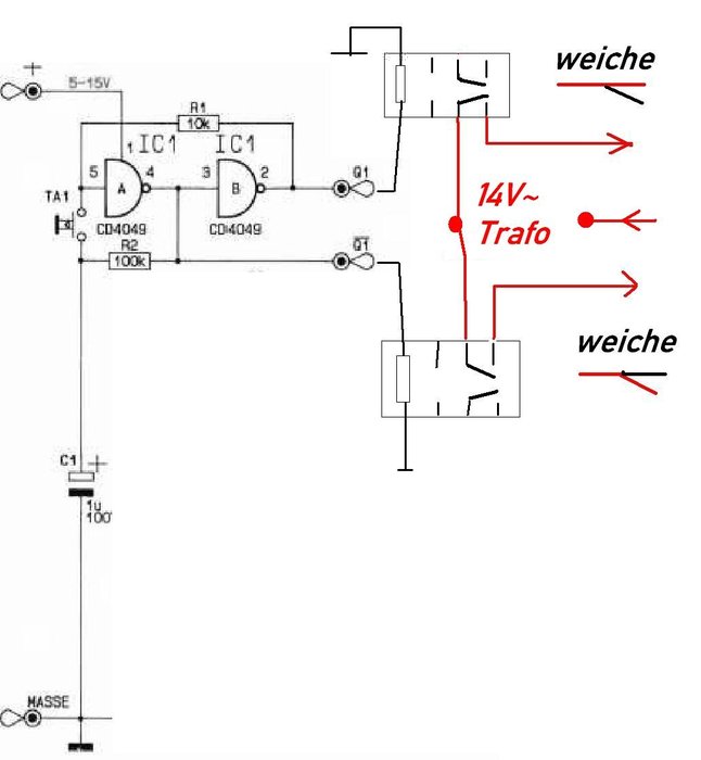

ich will euch nich zu sehr durcheinander bringen, aber es geht mir hauptsachlich um folgendes:
Für eine T-Toggle - Weichenschaltung hat mir jemand im Modellbahnforum den Schaltplan (siehe Bild) vorgeschlagen.
Er entspreicht so ziemlich dem Schaltplan von Long.
download/file.php?id=22185&mode=view
Statt den CD 4049 hat er mir den CD4046 vorgeschlagen. Da die Dinger gegenüber den Versandkosten spottbillig sind habe ich mir 3x CD4046 und 3x CD 4013 kommen lassen, aber dummerweise nicht den CD4049 der im Schaltplan steht.
http://www.conrad.de/ce/de/product/1434 ... x-Inverter
http://www.produktinfo.conrad.com/daten ... n-4069.pdf
Kann mir jemand den Unterschied zwischen CD4046 und CD4049 erklären. Ich habe nun 2 CD4046 nach Schaltplan verlötet aber es funktioniert nicht. Die LED hat schon Strom, wenn ich mit dem IC - 1-Kontakt an Plus gehe und mit den anderen Pol der LED an Masse gehe. Also die LED ist mit Plus am IC - 2-Kontakt. Die Verbindung zum Kondensator und dann zur Masse ist da noch gar nicht da.
Geht es mit dem CD4046 vielleicht nicht oder nicht nach diesem Schaltplan?
Da ich nun irgendwie vorwärts kommern wollte, habe ich es auch mit dem CD 4013 versucht, eben das was ich gerade da habe. Es funktioniert auch nicht. Vielleicht war das Ding falsch herum gedreht? Keine Ahnung.

Der Ausgang (Kontakt 2 vom IC) liefert max. 48mA (abhängig von der Spannung, mit der das IC betrieben wird). Eine kleine Treiberstufe (1 Transistor) wäre hier schon angebracht, um das Relais anzusteuern (abhängig von dem Widerstand des Relais).
Mit welcher Spannung betreibst Du das IC?
Wie hoch ist der Widerstand des Relais?

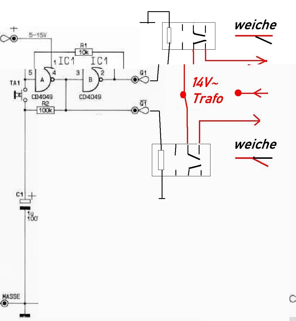

Ja, ich habe danach geklemmt:
viewtopic.php?p=163498#p163498
Soll ich da direkt an
Die zweite LED kannst Du (ebenfalls über einen Vorwiderstand) am Pin 2 (=Q quer) anschließen.
Die Brücke zu Pin5 aber lassen?

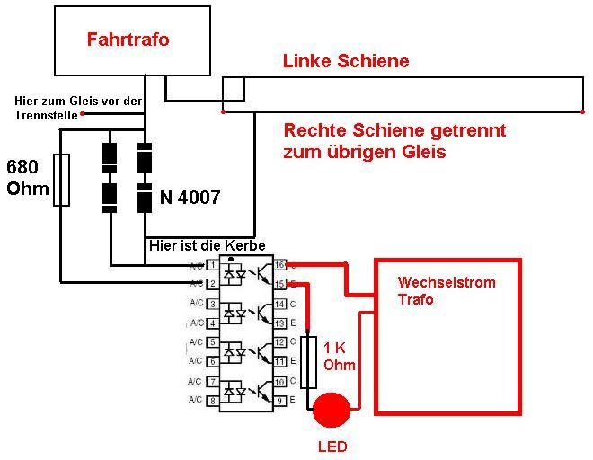

Um einen Gleisbesetztmelder zu bauen muß ich von einem getrennten Abschnitt etwas Strom abzwacken. Über 2 Halbleiterdioden 1N4001 fallen da so um die 1,4 Volt für den einen Optokoppler CNY17-3 ab.
http://www.datasheetcatalog.org/datashe ... ip21fy.pdf
Der braucht diese Forward Votage. Dadurch fährt aber der Zug immer etwas langsamer.
Kannst man statt der 1N4001 nur einer Schottky Diode nehmen und die mit einem Transistor so verstärken, dass der OK anspricht? Oder hast du überhaupt eine andere Idee? Es muß mit möglichst wenig Strom eine Auswertung erfolgen können.
Anbei habe ich den Schaltplan des Gleisbesetztmelder. Statt des ILQ 620 von Vishay habe ich für jede Fahrtrichtung einen CNY17-3, geht auch. Statt der LED hängt nach einem Transistor ein Relais dran.
Ja. Sonst geht es nicht. Das ist die Geschichte mit dem 'den entgegengesetzten Zustand speichern'.

Nur, beim Tasten habe ich das Gefühl, das es etwas klebt und etwas funkt.
Nimm einen kleineren Kondensator (100n) (falls da noch die 1µF drin stecken), und schalte zwischen den Taster und Masse noch einen 100 Ohm Widerstand, dann ist der Strom wesentlich kleiner den der Taster 'kurzschließen' muss. Auch klein genug, um mit einem Reedkontakt als Schalter zu funktionieren, ohne den zu zerstören.
Der Weichenantrieb funktioniert, wie ein Bist. Relais. 1 Pol minus und für jede der zwei Spulen ein Pluspol.
Kannst Du mir mal erklären, um was es hier geht? Ich bin kein Modelbahner... Ich kann Dir bestimmt eine geeignetet Schaltung liefern, wenn ich begriffen habe was die eigentlich tun soll. Anscheinend geht es darum, festzustellen ob Strom fließt. Aber anscheinend reicht es nicht, festzustellen ob Spannung anliegt...

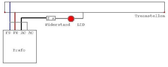

Die Weichenantriebe funktionieren mit Wechselstrom und auch mit Gleichstrom. Habe vergeblich versucht ein Datenblatt zu finden. Aber da ich nun mal den Wechselstrom in Gleichstrom umgewandelt habe, denke ich, mit sie mit Gleichstrom zu schalten.
Gleisbesetztmelder:
Ich denke, es geht um Spannung. Die Halbleiterdioden auf dem Schaltplan verhindern, dass Züge vom nichtgetrennten Gleis angezeigt werden, aber trotzdem die benötigte Spannung für den OK durchkommt. Ich bin mir da aber sehr unsicher, ob ich das selbst richtig verstehe und sagen kann, was da los ist. Letztentlich geht es darum, dass auf einem einseitig getrennten Gleisabschnitt ein Zug (Strom oder Spannungsverbraucher) erkannt wird.
Wenn so ein Zug auch mal steht und dadurch nichts verbraucht tritt u.st. Schaltung mit einer Hilfspannung ein.
GBM stehend.jpg (21.01 KiB) 31228 mal betrachtet
Die wird aber "unterdrückt" wenn der Zug fährt. Da muß es anderweitig angezeigt werden.

nun hab ich versucht es mit nur einer 1N4001 versucht. Wenn ich dahinter mit einem einen Transistor dimensioniert verstärke habe ich wieder das Signal für den OK. Damir ist schon fast alles ok. Die Lok fährt damit schon nicht mehr so langsam. Gibt es sonst noch Halbleiterdioden mit noch kleinerer Sperrspannung, wenn's geht mit fast 0,nüscht? Für den Basisstrom am Transistor dahinter reicht es doch allemale.
Karsten
