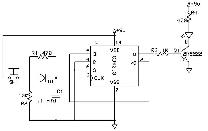

Meistens wird das Taktsignal - kommt vom Taster, Schalter, Transistor oder einem anderen IC, wie z.B. einem µC - an den Anschluss D(ata) geklemmt. R(eset) geht auf GND da High aktiv, Set geht auf GND, da ebenfalls High aktiv. Das Ausgangssignal wertest du dann an Q oder /Q aus. Zwischen diesen beiden Ausgängen erfolgt der Zustandswechsel.

Das X bedeutet, dass hier der Pegel am Anschluss "egal" ist, weil R(eset) und S(et) oder die Komobination aus beiden, die anderen Eingänge übersteuern. Das siehst du auch an den Ausgängen.

Das ist ein Standard CMOS Chip. Also nur sehr wenig Leistung an den Ausgangspins verfügbar (bei 5V Versorgung ca. 2-3mA, bei 12V etwa 8mA - 10mA ist da abs. Maximum). Wenn Du den Eingang mit einem Taster 'bedienen' willst, dann auf alle Fälle eine Tastenentprellung (siehe z.B. http://www.dieelektronikerseite.de/Lect ... attern.htm) vorsehen. Sonst schaltest Du bei jedem Tastendruck x Mal hin und her. Im dem Link ist auch gleich eine Beispielschaltung für ein T-FlipFlop zu sehen (allerdings mit dem CD4027)
Um den CD4013 als T-FlipFlop zu schalten, musst Du ihm 'kurzschließen' also den Data-Eingang mit dem invertierten Ausgang (Q quer also Pin 2 oder Pin 12) verbinden. Set und Reset wie Sturmboe schon sagte an Masse, an Clock kommt dann die Versorgungsspannung über den Taster (und eine Widerstands-Kondensator Kombination wie im obigen Link).

So, ich habe hier mal auf die Schnelle die allwissende Müllhalde befragt. Die Schaltung hat auch die von Borax zu Bedenken gegebene Taten-Entprellung und einen kleinen Transitor, um die Schaltstuffe des 4013 zu entlasten. Statt dem Ami-Typen eignet sich im Grunde jeder BC-PNP.
