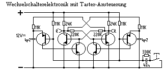

unoptanium
Beiträge: 475
Mo, 10.09.12, 04:50
Guten Morgen.
Diese Schaltung stammt aus einer Zeit, wo ICs noch
richtig Geld gekostet haben. (Heute sind ja 95% Versandkosten :-) )
Ist auch gut, wenn man keine ICs verwenden mag.
Die Bauteile sind nicht kritisch. Es funktioniert mit fast allen preiswerten Universaltransistoren.
Und wenn man bei den Widerständen / Kondensatoren den benachbarten Wert nimmt,
sollte die Welt nicht untergehen ;-)
Gruß, unoptanium
Mo, 10.09.12, 10:30
6 Transistoren für ein einfaches T-Flip-Flop (ohne Ansprüche auf Schaltgeschwindigkeit) halte ich für übertrieben...
2 Transistoren (+ 2 Dioden und Kondensatoren) tun es auch.
Beispielschaltung (incl. Sim):
Schaltung sieht man beim Runterscrollen...
V(n008) ist die Spannung am Taster S1 (0V = gedrückt); I(D4) und I(D3) ist der Strom durch die beiden LEDs.

Mo, 10.09.12, 16:22
Transistoren: BC337
Die gehen auch.
Sieht es bei 14 V mit den Widerständen anders aus?
Ja, natürlich. Müssen es unbedingt 14V sein? Da würde ich ggf. eher noch einen 5V Regler (7805 o.ä.) davor schalten. Für 14V müsste man die Schaltung noch ein wenig erweitern (2 zusätzliche Dioden), damit die Transistoren beim 'umkippen' nicht so viel negative Spannung abkriegen. Geht bestimmt auch ohne, aber ich kann Dir nicht versprechen, wie lange...
Ich habe nur 10, 100, 2,2 K
Im Sinne von 10Ohm, 100Ohm und 2.2KOhm? Das wird nicht reichen. Bei 5V könnte man (wenn Du hinreichend viele 2.2KOhm Widerstände hast) mit einigen Serienschaltungen hinkommen, aber ideal ist es nicht.
Die Kondensatoren normale 0,1 Mikrofarat (oder bipolare)
Keramische oder Folie oder... keine polaren.
Es funktioniert wirklich so, dass bei jedem Tasterdruck die andere LED brennt?
Ja. Das sieht man doch an der Grafik: Nach jedem 'drücken' des Tasters (Spannung V(008) geht auf 0V zurück) geht entweder die grüne Linie (Strom von der ersten LED) auf nahe 0 und die blaue Linie (Strom von der zweiten LED) auf knapp 20mA bzw. umgekehrt.
