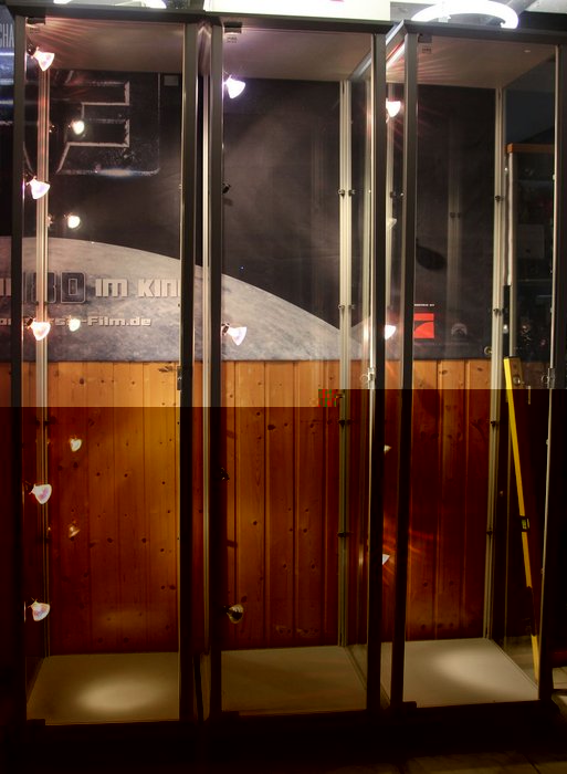

Ich habe 5 Vitrinen mit einer Sammlung und wollte die extrem warm werdenden Halogen-Spots austauschen gegen etwas anderes.
Die Sprots sind mit einer Klemme, welche gleich als Sockelfassung fungiert an einer Leiste angebracht, die sich durch jeweils eine gesamte Vitrine zieht. Man könnte diese Art Stromquelle ja vielleicht nutzen für andere Zwecke oder? :?
Meine Sammlung ist viel aus Kunststoff und ich habe doch bedenken, dass durch die Hitze der Kunststoff leidet. Leuchtet zwar vielleicht 2 mal pro Woche ein paar Stunden, aber ich will vorsichtig sein. :wink:
Was ratet ihr mir zu tun, damit es kostengünstig (nicht verwechseln mit billig) aber effektiv bleibt? 8)
Kann man den Trafo tauschen und die Leiste weiter mit LED-Spots nutzen? Oder daran auch leisten anschließen? Was wäre hier wohl effektiver? Soll ja auch wieder die Sammlung hervorheben.
Vielen Dank für Tipps. :D
Habe mal 3 von den Vitrinen als Bild angehängt

Eine Vitrine ist im grunde genommen ein geschlossenes Gehäuse, wo die Umgebungsluft nicht zirkulieren kann, um die Led-Beleuchtung zu kühlen. Led-Leuchtmittel werden ebenfalls warm (jedoch nicht heiß) und etwas Frischluft wäre schon angebracht.
Den Trafo musst Du definitiv tauschen. Halogenlampen funktionieren mit einem Halogentransfomator (meist so ein elektronisches Dingens). Dieses benötigt eine Mindestlast, die man mit Led-Leuchtmitteln meist nicht erreicht und gibt eine dreckige (mit Frequenzen verseuchte) Wechselspannung ab.
Wieviel Watt hat 1 Halogenlampe?
Was für Einlegeböden sollen später in die Vitrine (Glas, kunststoffbeschichtete Spanplatten (weiß) oder irgend etwas anderes)?
Ein Bild von der Schiene im Innern der Vitrine wäre eventuell ebenfalls hilfreich.
Di, 04.09.12, 12:03
Ich würde eine Powerbar in einzelne LED-Platinchen zerschnippeln, preiswerter geht's nicht. Aber es ist natürlich etwas Gebastel notwendig, denn ein Kühlkörper muss dran.
Die Wärme von LED-leuchtmitteln ist sicher gar kein Problem, Luft und Glas leiten Wärme sicher nicht optimal, aber die Glasflächen sind so riesig, dass man die Vitrinen bedenkenlos geschlossen lassen dürfte!
Dass der Halogentrafo zwangsläufig getauscht werden muss würde ich nicht sagen (für die PowerBar natürlich schon, aber nicht für Fertig-Leuchtmittel), ich denke eher, dass er bleiben kann, denn Halogen-Retrofit-Leuchtmittel sind i.d.R. auf solche Trafos abgestimmt, sofern die Mindestlast erreicht wird gibT's auch kein Geblinke (probieren geht über studieren, meist reicht in der Realität ein Bruchteil der angegebenen Mindestlast schon aus). Möglicherweise hört man aber etwas mehr surren bei elektronsichen Trafos, wenn sie schwach belastet sind.

Also bei allen Vitrinen sind Glasböden drin und die Leisten für die Klemmen sehen so aus:
Mit den Powerbars zerschnippelt... kann ich mir gerade nicht ganz so ordentlich vorstellen?! Belehrt mich eines besseren, aber was ist das (relativ einfachste und effektivste, dass es in etwa so aussieht, wie es das jetzt tut, denn ansich gefällts mir. Aber ich wollte stromsparender und etwas hitzesparender sein, da ich mir nicht sicher bin, ob sich die Weichmacher im Kunststoff nachher verabschieden oder die Farben wegtrocknen/platzen keine Ahnung.
Ich sammle Figuren, die teilweise recht teuer sind.
Di, 04.09.12, 21:25
... und die Leisten für die Klemmen sehen so aus:
Die Klemmvorrichtung der Spots greift die Spannung links und rechts an der Schiene ab. Ohne Stromabnehmer kann dort nichts anderes montiert werden. Ich würde dort einfach andere Spots einsetzen.
Die Idee mit der Powerleiste wäre eigentlich nicht verkehrt gewesen, aber dazu müssten alle Leds wieder in eine Reihenschaltung zusammengesetzt werden, damit dieser Strang mit einem Konstantstrom betrieben werden kann.
Nachteil: fällt eine Led aus, ist alles zappenduster.
Wenn keine Glasböden verwendet würden, hätte ich vorgeschlagen, die Matrix oder Flexleisten unter die Bretter zu nageln und die Objekte direkt von Oben zu beleuchten. Eine Gleichspannung hätte man problemlos über die Schiene oder über Kabel in der Ecke der Vitrine verlegt einspeisen können.
Wir wissen immer noch nicht wieviel Watt eine Halogenlampe hat.
Diesen Wert brauchen wir nur um eine Lampe mit vergleichbarer Helligkeit zu finden.
