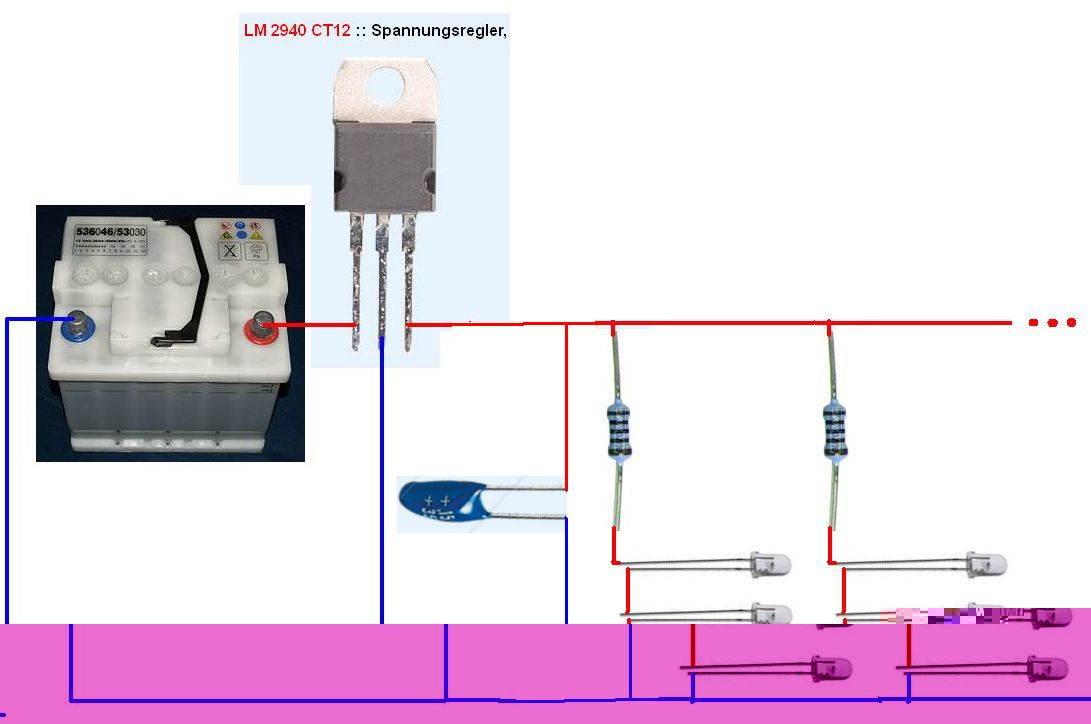

Parallelschaltungen von Led-Strängen werden normalerweise nicht mit konstantem Strom sondern mit konstanter Spannung versorgt. Grund: Bei Ausfall oder Kontaktmangel (oder warum auch immer) von einzelnen Strängen bekommen die 'übrigen' Led-Stränge trotzdem den vollen Strom (der für alle Stränge zusammen gedacht ist) ab und werden überlastet. Außerdem sorgen unterschiedliche Durchlassspannungen von den LEDs meist auch für unterschiedliche Helligkeiten der einzelnen Stränge. Zusätzlicher Nachteil: Nicht flexibel. Die Anzahl Stränge ist fixiert. KSQ ist also hier die falsche Lösung. Wenn man dagegen eine konstante Spannung verwendet, dann kann man bis zum Erreichen des maximalen Stroms für den Spannungsregler beliebig viele Stränge (je 3 LEDs + Vorwiderstand) parallel an den Regler hängen. Kleine Unterschiede bei der Durchlassspannung werden durch den Vorwiderstand in jeder Reihe ausgeglichen, so dass man auch eine recht gleichmäßige Helligkeit bei allen angeschlossenen Strängen erhält.
Ein geeigneter Spannungsregler der bis zu 1A verträgt (man kann also 1-30 Stränge aus je 3 LEDs + Vorwiderstand bei 30mA pro Strang anschließen) wäre dieser hier: http://www.reichelt.de/ICs-LM-2000-LM-2 ... ICLE=39453 Dieser Regler sorgt für konstante 12V so dass man mit einem Vorwiderstand von 100Ohm sehr gut hinkommt. Ist außerdem viel billiger als eine Schalt-KSQ
Mit nur einem Bauteil mehr, kann man jedem Strang seine eigene Konstantstromquelle verpassen (Kostenaufwand ca. 20 Cent pro Stück)
Lineare Spannungregler wie der LM317L (TO-92 Gehäuse, max. 100mA) lassen sich mit nur einem Widerstand zur Konstantstromquelle umfunktionieren. Vorteil: eine konstante Eingangsspannung (zum Beispiel: 12V) ist nicht erforderlich. Der LM317L verträgt Spannungen bis 36V. Ob die überschüssige Spannung (die zu vernichtende Spannung) in einem vorgeschaltetem Spannungsregler + Led-Vorwiderständen verheizt wird oder in einem LM317L + Widerstand nimmt sich nicht.
Der Widerstand muss geändert werden.
Für 30mA beträgt dieser
Uref / Iout = R

Die Zeichnung von Romiman ist echt genial und vorallem super einfach erklärt. 5 Sternchen.
Wie der Name Konstantstromquelle schon sagt, stellt diese nur einen konstanten Strom zur Verfügung. Die Vorwärtsspannung durch die angeschlossenen Leds stellt sich alleine ein. Der Widerstand R braucht nur einmalig ausgerechnet werden. Der Widerstand R braucht nicht angepasst werden, wenn die Eingangsspannung sich ändern würde. Diese Aufgabe übernimmt der LM317L.
@ Mr Fix-it
Den Schaltplan hat Romiman schon mit seinem Bildchen geliefert.
@ Mr Fix-it
Ohne Worte
[EDIT]
Doch noch ein paar Worte (um das verständlich zu machen, wenn man nicht den ganzen Thread gelesen hat)...
Den LM 2940 gibt es hier: http://www.reichelt.de/ICs-LM-2000-LM-2 ... ICLE=39453
Den Kondensator hier: http://www.reichelt.de/Tantal-Kondensat ... ICLE=20343
Bei dem Kondensator gibt es Plus und Minus! (siehe auch die Beschriftung des Kondensators im Bild). Der MUSS richtig rum angeschlossen werden, sonst ist er sofort kaputt.
Zuletzt geändert von Borax am Di, 14.08.12, 08:27, insgesamt 2-mal geändert.
- User
- Beiträge: 18
- Registriert: Mo, 11.06.12, 16:53
ahh super so bekomme ich das hin vielen vielen dank
warum is da jetzt kein Wiederstand wo bei der anderen beschreibung das R stand ???
Die Schaltung mit dem LM 2940 ist die mit konstanter Spannung. Nur ein (Gesamt-)Regler erforderlich und pro LED-Strang ein Vorwiderstand und bezieht sich auf diesen Beitrag: viewtopic.php?p=159885#p159885warum is da jetzt kein Wiederstand wo bei der anderen beschreibung das R stand
Die Schaltung mit dem LM317 ist die mit konstantem Strom (je Strang ein LM317 + Regelwiderstand erforderlich) und bezieht sich auf diesen Beitrag: viewtopic.php?p=159894#p159894
R ist ein simpler Widerstand.Phill206RC hat geschrieben:Was ist das teil R ???
Was hat es mit dem Ohm ergiebt mA auf sich muss ich da irgendwas beachten ?
Und dessen Ohm-Wert ergibt den in der Tabelle gegenübergestellten milli-Ampere-Wert im Stromkreis.
Zu beachten ist lediglich, daß ca. 3V für diese Schaltung mit eingeplant werden müssen, an knappen* 12V also z.B. noch 2 weiße oder blaue LEDs angeschlossen werden können!
(*An KFZ-Spannung sogar 3)
