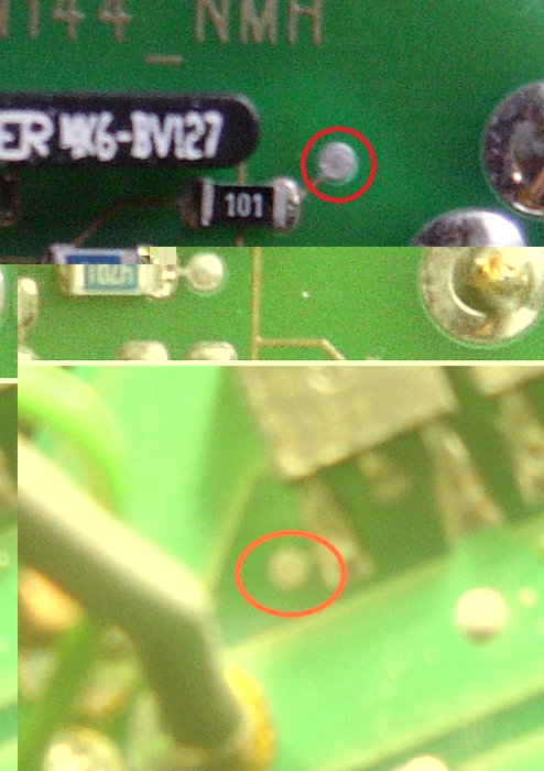

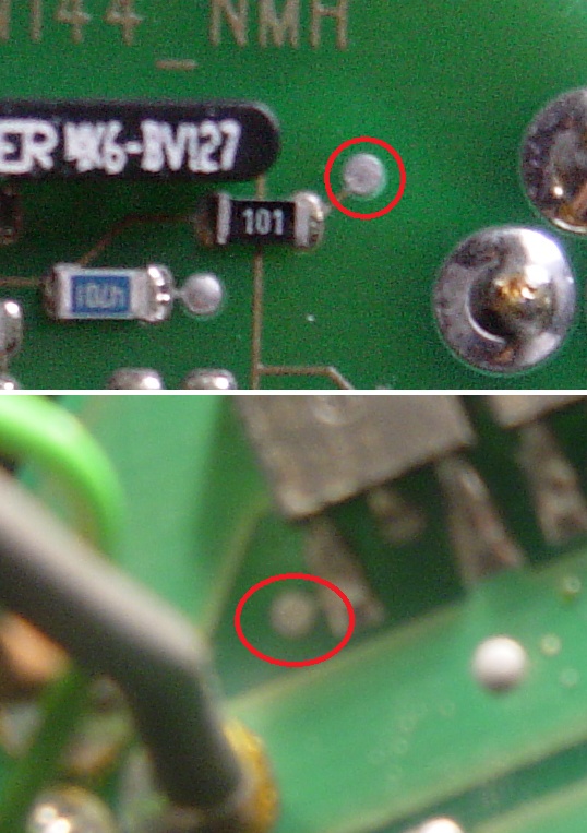

Gate ist hier zu finden:
Vermutlich ist das hier der Anschluss (du kannst mal schauen, ob die beiden rot eingekreisten Anschlüsse auf Vor- und Rückseite die gleichen sind)
Ohne das vorher sauber nachzumessen ist das aber durchaus auch ein Risiko. Ich kann nicht versprechen, dass es so klappt. Aber die 'Gefahr' für die Bauteile ist so sicherlich geringer...
