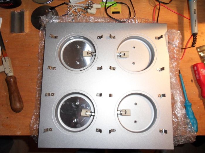

Die zweier Deckenlampe noch mit den Orginalen Sockelhalterungen für 2 x 40 Watt
Die vierer Deckenlampe, schon ein wenig zerlegt. Da waren vier mal 40 Watt vorgesehen.

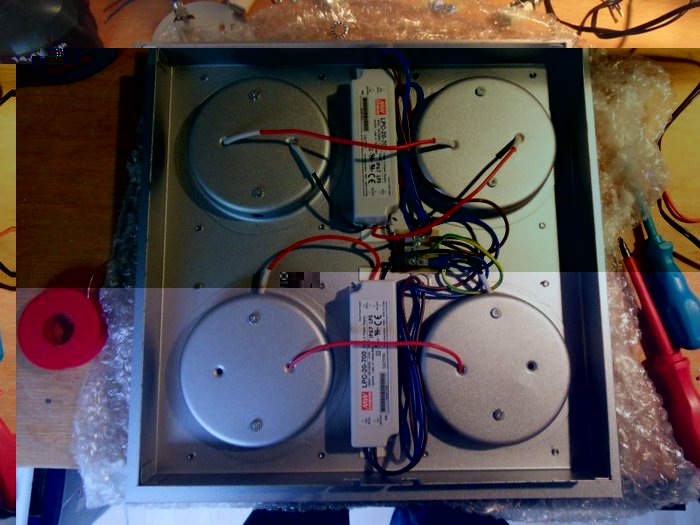

So hier jetzt schon die fetige neue Verkabelung von hinten.
Die zweier Deckenlampe mit fertig montierten Kühlkörper. Die Kühlkörper werden alle mit M4 Schrauben von hinten an den Boden verschraubt. Die Verkabelung ist auch schon fertig.
So, hier nun die vierer Deckenlampe mit montierten Kühlkörpern und fertiger Verkabelung.
Nun alles von der Rückseite

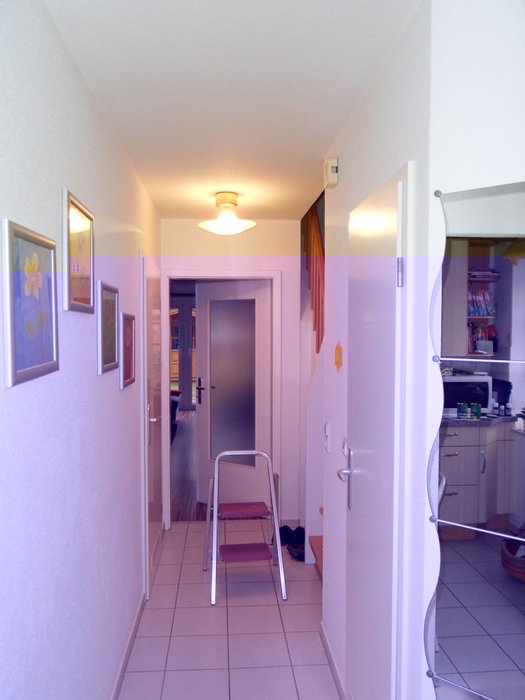

So, hier nun die alte Deckenlampe mit 100 Watt
So nun hier das super Ergebnis mit der neuen Deckenlampe.

Sieht sehr gut aus. Aber die Kühlkörper werden dort eingefärcht nicht viel bringen, weil durch die Kühlrippen so gut wie keine Frischluft durch kommt. Da würde ich auf jeden Fall nach etwas längerer Brenndauer (30-60 min.) nochmal nachsehen, ob es zu warm wird. Wäre ja schade, wenn die LEDs jetzt frühzeitig ausfallen...
Mi, 22.02.12, 16:54
Ein sehr schönes Ergebnis und auch von mir 5 Sterne.
Dennoch sind IMHO leichte Modifikationen notwendig, wenn die Lampe dauerleuchten können soll. Am besten Du misst die Temperatur direkt an einem der LED-Module nach 3 bis 5 Stunden Dauerbetrieb.
Ich kenne jetzt die Wärmeleitfähigkeit LED-Chip bis Modul nicht (in K/W), aber das kommt noch dazu + nochmal 20°C obendrauf für Sommertemperaturen. Erst wenn dann die LED-Chips immer noch unter 100°C haben, wird das Ding lange leben.
Ich schließe mich Beatbuzzer an: wenn man mal so tut, als würden die 6,5 Watt pro Modul zu 100% zu Wärme, dann muss die Lampe nur lange genug in Betrieb sein, damit die LEDs unzulässig hohe Temperaturen erreichen.
Wenn möglich sollte noch ein Temperaturgeregelter Lüfter rein und (bzw. mindestens) einige Schlitze, durch die die Luft durchströmen kann.
Noch eher als die LEDs werden die KSQs sterben, da die i.d.R. durch die enthaltenen Elkos (die trocknen aus) am kurzlebigsten sind, Faustregel: je 10°C mehr => halbe Lebensdauer, wobei das ab 70°C eher exponentiell weniger werden dürfte.

Die Lampen haben doch ein sehr massives Metallgehäuse? Ich hätte die Leds vielleicht sogar erstmal ohne Kühlkörper direkt auf den Reflektor (Aussengehäuse) geschraubt und getestet.
Das ist doch so eine große Kühlfläche. Die Kühlkörper in dieser Behausung sind da eher kontraproduktiv.
