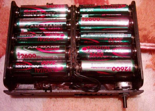

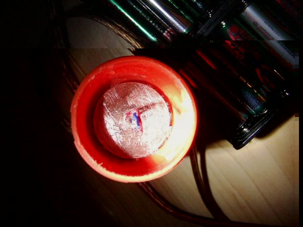

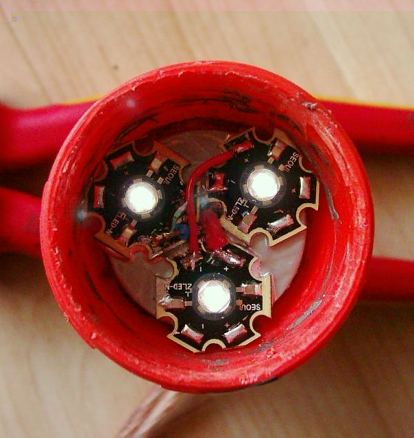

Nach meinen Umbau von 3 Luxeon K2 auf 3 Soul P4 hatte ich meine Lampe mal wieder offen und kann somit Bilder vom Innenleben der Gardena Lichtdusche präsentieren:
Kupferkühlkörper ohne alles:
Kühlkörper mit 3 x Soul P4:
Stromversorgung: 20 x Ansmann-Energy 2600 mAh (gab es mal für 38 €'s bei Ebay)
Außerdem enthalten: PWM-Dimmschaltung (ohne Klemmblock sonst gings nicht rein :lol: )und Konstantstromquelle
Bilder der Ausleuchtung folgen....

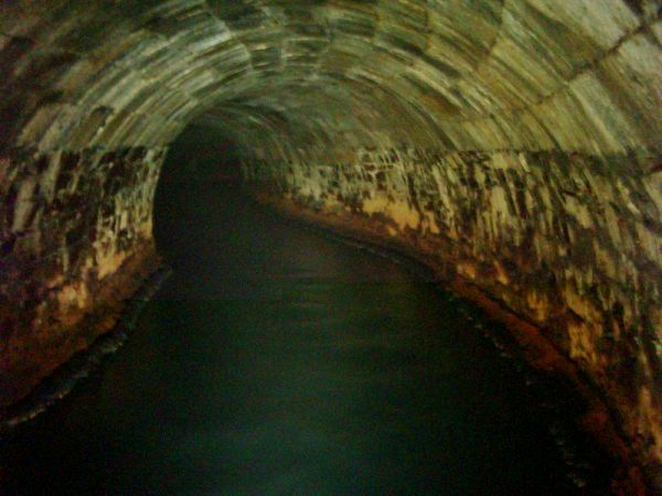

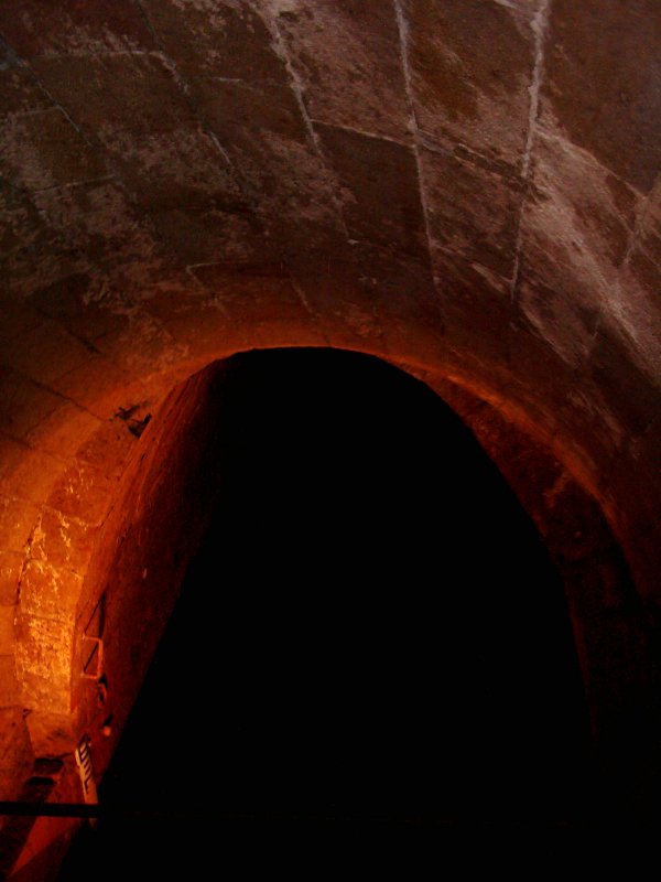

So hier mal erste Bilder der Lichtdusche:
1. Test bei mir in der Wohnung:
2. Da heute viele Mundlöcher in der Region offen waren, mußte die Lampe gleich mal getestet werden:
3. Hier erfolgte die Außleuchtung mit Halogenstrahler:
Bin nach meiner ersten Bergwerkstour mit dieser Lampe in Freiberg voll begeistert (2,5 h bei 1A in der Reichen Zeche).
:D Die Lampe war sogar noch heller als ein 250 W Halogenstrahler :wink:
Hatte allerdings nur meine "Schrottkamera" dabei somit konnte ich noch keine richtig aussagefähigen Bilder schießen :(
...wenn die Akkus wieder voll sind und ich die Zeit finde, geht es in den Wald...

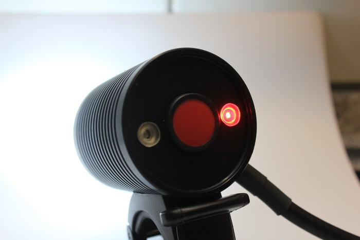

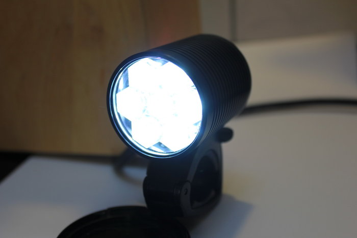

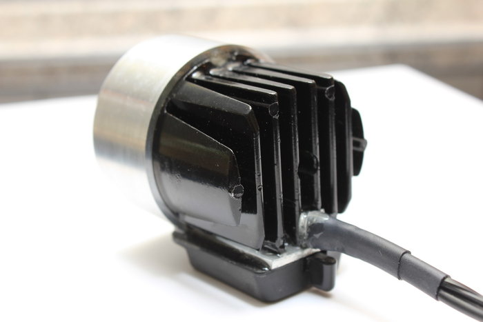

Mit Schrecken habe ich festgestellt, dass sich entwicklungstechnisch bei LEDs ne menge getan hat und mittlerweile meine Lampe in die Jahre gekommen ist. Sie hat mich immer treu begleitet und wird auch noch nicht komplett eingemottet.
Also wurde es mal wieder Zeit - zum BASTELN!!!
Lang hats gedauert nun endlich konnte ich es abschließen und meine 7 fach Radlampen ala Betty ist fertig geworden!!! :D
Technische Daten:
LED - 7x CREE XP-G R5
betreibe sie bei maximal 1,35 A, wodurch die LED's nach Datenblatt 3114 lm rausfeuern.
Im Standbetrieb werden sie recht warm, washalb es unbedingt notwendig ist war eine Temperaturüberwachung zu integrieren, ebenso einen Akkuwächter.
So wird die Lampe bei Spannungen von <12,8 V (4S Lipo) ausgeschaltet. Zusätzlich wird der Ladezustand über die zwei LED Taster, die gleichzeitig als Dimmer dienen mit angezeigt.
Nachfolgend ein paar Bildchen. Ausleuchtungsbilder folgen noch, sobald ich mit beiden Lampen 100% fertig bin.
Ja, sie wird recht heiß ;-)
Version 2 von hinten
Lampe Version 2
Lampe Version 2
Lampe Version 1
Lampe Version 1
Lampe Version 1
Lampe Version 1
