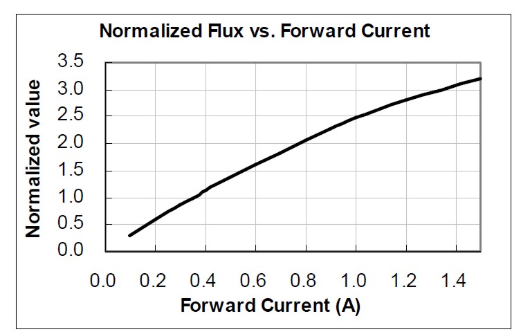

Den Graphen findest Du auf Seite 6 im Datenblatt:
Die Angaben im Datenblatt beziehen sich auf den Sollstrom von 350 mA. Der dabei erzeugte Lichtstrom entspricht normalisiert der 1. Beispiel: Bei 1,4 A, also dem 4fachen Sollstrom, wird ca. der 3,1fache Lichtstrom bezogen auf 350 mA erzeugt.

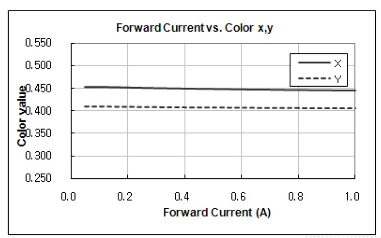

Ebenfalls auf Seite 6 findest Du einen Graphen, der die Farbänderung über dem LED-Strom zeigt:
Die zu erwartende Farbänderung bei diesen LEDs ist also auch bei analoger Stromregelung minimal.

ustoni hat geschrieben:Die Angaben im Datenblatt beziehen sich auf den Sollstrom von 350 mA. Der dabei erzeugte Lichtstrom entspricht normalisiert der 1. Beispiel: Bei 1,4 A, also dem 4fachen Sollstrom, wird ca. der 3,1fache Lichtstrom bezogen auf 350 mA erzeugt.
Wobei man noch anmerken muß, daß auch die Vorwärtsspannung bei 1400 mA rund 10 % höher ist als bei 350 mA:
Das bedeutet, die Lichtausbeute der LED ist bei 1400 mA auf nur noch rund 70 % des 350-mA-Werts gefallen.

Zu den LED`s: die ohne Platine sind ja doch 20% günstiger, wie könnte man die verarbeiten? Hat hier jemand erfahrung, gibts ne Anleitung oder so?
Problem: die Kühlung, ich möchte die Spots der einzelnen LED`s gerne in einem Gewissen Umfang auffächern, damit sie sich nicht überlagern, da ich denke dass das den Raum besser beleuchtet (lieber ein nicht ganz so heller, großer Spot an der Decke als ein kleiner, evt. zu greller). Dazu muss ich noch sagen, dass der Deckenfluter in der Ecke auf eine Dachschräge (weiße Rigipswand) leuchtet, die ca. mit 45° ansteigt und direkt über dem Deckenfluter einen Abstand von 40-60cm hat. Somit sollte ein Teil der Spots unbedingt relativ schräg leuchten, knapp die Neigung der Schräge halt...
Da der Deckenfluter nur sehr selten mit voller Helligkeit leuchtet, überlege ich notfalls einen Temperaturgeregelten Lüfter einzusetzen, würde aber lieber darauf verzichten. Außerdem würde ich evtl. doch die 1400mA KSQ verwenden, da ich hier mehr Reserven habe und der Fluter vermutlich nur sehr selten mit maximaler Leistung brennt (Ich schätze mal 80+% der Zeit maximal halbe Leistung (Kuschel bzw. Filmschaubeleuchtung).
Es sei denn, die Effizienz leidet sehr stark unter einer Teillast?
Am meisten Kopfzerbrechen macht mir die Kühlung, ich bräuchte eine Art flexible Konstruktion wo die einzelnen LED`s mit eigenen Kühlkörpern nach Wunsch ausgerichtet werden können und alle Kühlkörper im Luftstrom liegen. Der Lüfter sollte frühestens bei halber Leistung anspringen damit bei Stimmungslicht auch Ruhe ist. Den Temperaturfühler für die Kühlung könnte man ja an der LED befestigen, die am schlechtesten vom Luftstrom erfasst wird...

Mehr als 700mA würde ich den 3535 LEDs nicht zumuten. Der Wärmewiderstand von 6K/W dürfte sich auf die Version ohne Platine beziehen, also mit Platine eher bei 10K/W liegen. Die Version ohne Platine ist ohne 'Spezialausrüstung' fast nicht zu verarbeiten: Winzig, Keramik (thermisch sensibel) und nur an der Unterseite verlötbar.
Bei 0.7A und 3.4V hat die LED knapp 2.5W, also liegt die LED-Chip-Temperatur etwa 25°C oberhalb der Kühlkörpertemperatur. Damit kannst Du guten Gewissens eine Kühlkörpertemperatur von bis zu 70° haben. Wenn Du auf 1400mA hoch gehst, dann sind es 5W pro LED, um dann mit der LED-Chip-Temperatur unter 100° zu bleiben, darf der Kühlkörper nur höchstens 50°C warm werden, das sind im Sommer ggf. nur 20° mehr als die Umgebungstemperatur...
