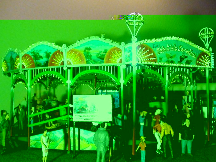

Es ist soweit.
Nach 505 Stunden Bauzeit ist ein weiteres Modell fertig. Am Modell habe ich 1063 LEDs verbaut. Ich habe einen Trafo 2 x 6 Volt/2 x 9 Ampere eingesetzt und 2 x 3 Kanallauflichter eingebaut. Das Modell besteht aus 250 Teilen, ohne LEDs,Schrauben und Muttern.
Das Originalgeschäft wurde 1939 gebaut. Die Fahrt ins Paradies wurde 1955-2003 eingelagert
Nach der Restaurierung durch den Schausteller Toni Schleifer aus Zülpich hatte 2010 das Geschäft auf der Annakirmes in Düren eine 2.Premiere.
Nun wird die Fahrt ins Paradies wieder zur Kirmes aufgebaut und von mir bei Ausstellungen gezeigt.

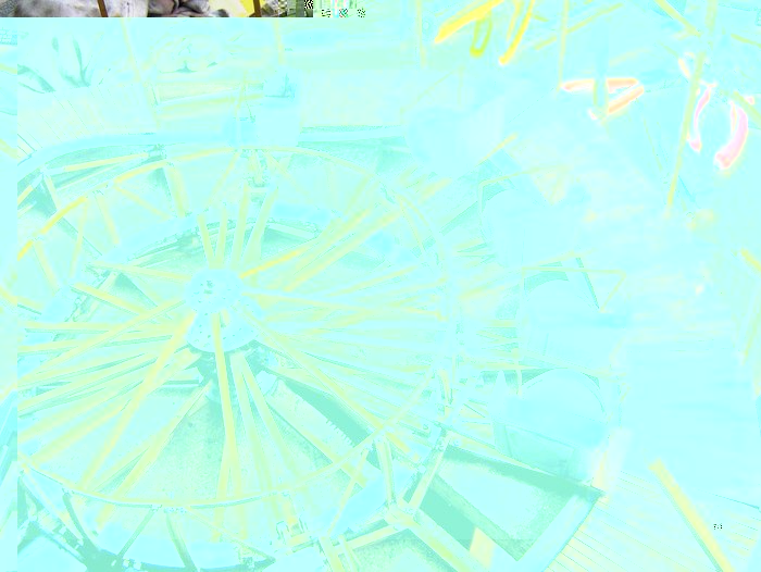

Jetzt kommt der Antrieb dran<br />. Ein 24 Volt Motor
. Ein 24 Volt Motor

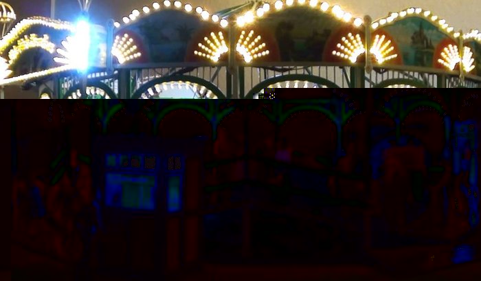

Die Krone hat 176 LEDs in 3 Farben

Die Motive an den Gondeln, sind das Aufkleber, oder von Hand bemalt :?:
Es sind Originalbilder im PC passend gemacht
Gruß Rocky

Wie lackierst/bemalst du die Teile :?: Airbrush oder Pinsel :?:
Wenn Airbrush, mit was für einer :?:

johnson hat geschrieben:Wie lackierst/bemalst du die Teile :?: Airbrush oder Pinsel :?:
Wenn Du dir die Bilder angesehen hast, dann siehst Du das nach dem Rohbau das Modell zelegt wird. Dann reinige ich alle Teile in der Spülmaschine und jedes Teil wird mit einem 2 Komponentengrundlack vorgespritzt, mit Kompressor und einer Spitzpistole. Der Grundlack hält besonders gut auf Kupfer, Messing und Platinen. Nach dem trocknen nehme ich Akrylfarbe aus der Sprühdose für die Farbgestaltung. Die Bilder sind Originalbilder im PC passend gemacht. Dann werden sie auf einer Wetterfestenklebefolie von Data Becker gedruckt und aufgeklebt. Zum Schluss werden die LEDs eingelötet oder in U Profile mit Silicon eingebaut. Nach dem Verdrahten der LEDs werden die Teile von Hinten noch einmal lackiert
Gruß Rocky
johnson
Beiträge: 980
Wohnort: Bayern
Fr, 10.06.11, 07:53
Mit der Spraydose :?: :shock: Auch nicht schlecht. :wink:
Dachte eigentlich schon, das, wenn man soviel im Modelbau macht, mit ner Airbrush arbeitet. Hut ab. :wink:
Benutzen sie da ne bestimmte Marke, von den Dosen, mit der sie am besten zu Rande kommen und der Lack gut ist :?:

johnson hat geschrieben:Mit der Spraydose :?: :shock: Auch nicht schlecht. :wink:
Also ich benutze nur Dosen von Dupli-Color und kenne keine Probleme damit.
Gruß Rocky
