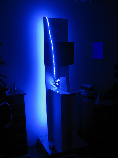

Ich denke mal, das kommt ganz auf die Helligkeit und den Abstrahlwinkel der Leisten an. Je kleiner der Abstrahlwinkel, desto weiter kann man von der Wand weggehen, ohne dass sich das Licht zu stark zerstreut.
Und je heller die Leiste, desto heller darf es auch im Raum sein.
Ich denke aber auch, in Anbetracht der verfügbaren Leisten und den verfügbaren Helligkeiten, sind ca. 20cm eine gute Wahl.
Mein Backlight, bestehend aus zwei warmweißen und einer kaltweißen Leiste von den Nichia-Leisten (die oberen beiden) hat sogar fast 30cm Abstand zur Wand. Allerdings ist das auch nur bei Dämmerung oder an bewölkten Wintertagen an.

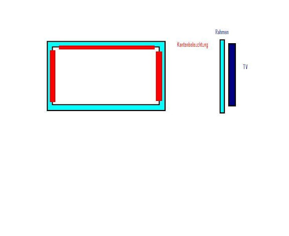

Wenn man es genau nimmt könnte ist eine von innen beleuchtete Plexiglasplatte bei kurz davor stehenden LCD/Plasma/LED-Fernsehern eine Sache.
Moment... von innen beleuchtet?
Eine Plexiglasplatte (Endlighten, zum Beispiel) von oben angesprochener Größe, bloß da wo sowieso niemend hinter den Fernseher schaut im Normalfall zentrisch mit einen rechteckigen Ausschnitt. Dort hinein werden die LEDs zur Kantenbeleuchtung platziert. Bei breit strahlenden LEDs müßte auch noch im Eckbereich ausreichend Licht ankommen, oder?
Vielleicht reichen dazu auch 3 Platten wenn der Fernseher steht; unten am Fernsehfuß wird man wohl am Wenigsten das Licht brauchen. Diese sind dann an den Schnittstellen im 45deg Winkel aneinandergefügt.
Was verspreche ich mir davon?
Wenn die erste geschilderte Version an der Wand montiert ist (vielleicht um einen Wandhalter für TV herum?) tritt das Licht, das nicht zum Betrachter gestrahlt wird, an der Kante heraus und sorgt so für einen abnehmenden Schein an der Wand entlang. Auch hat man keinen störenden Rahmen drumrum. Mit Endlighten wird das Ganze am Tag schon fast unsichtbar sein.

Meinst du so?
So eine Art von Bilderrahmen?
Der Rahmen kann durchaus sichtbar sein, als Designelement quasi.

Jupp, so denke ich mir das... Vielleicht noch den Rahmen selbst etwas dicker, sodass man auch bei seitlicher Betrachtung nichts von der LED-Einkopplung sieht.

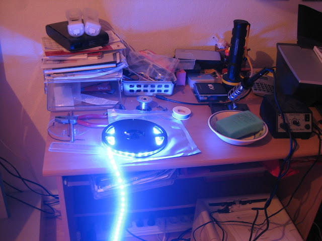

Also so eine 5m LED Stripe auf Rolle ist ganz schön hell:
Da muss ich eher noch eine Abdeckung davor tun,damit die nicht die Augen blendet...
Schaut aber sehr geil (äh neudeutsch: cool) aus :D

...oder mittels PWM dimmen.
