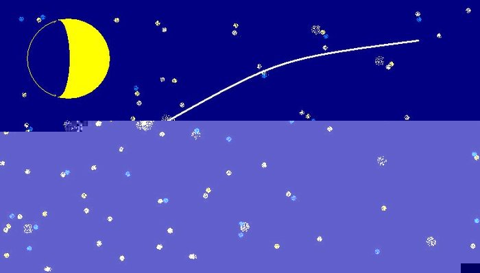

Also wie angekündigt will ich ein Bild malen und dort LEDs integrieren.
Es soll ein Bild von einem Sternenhimmel werden und eine LED Sternschnuppe soll durchs Bild huschen.
( Siehe meien Skizze aus Paint)---> Ist nur ganz grob ein Vorentwurf später wird das viel besser aussehen.
Ich hab mir gedacht das ich das entweder auf eine Leinwand male oder eine dünne Holzplatte, wobei ich denke Holz ist wohl besser. Ich denke mit den Effekten mit der Farbe und so wird das bestimmt gut aussehen.
Ich würde mich sehr über eure Tipps und Ideen und Anregungen freuen!
Vielen Dank im Voraus!

Hallo LED_Azubi
verrätst du mir noch wo ich das Bild finde.
Grüßle
Grüßle

Möchtest du das die LEDs einzeln sichtbar sind oder sie lieber hinter einer kleinen Scheibe verstecken?

Wenn ich Sternenhimmel höre, fallen mir immer als erstes LED Schrauben ein. Welche Farbe und welche Größe ist immer ein bisschen vom Geschmack abhängig. Ich finde es immer ganz klasse, wenn man 5 mm und 3 mm LEDs mischt... Verleiht dem ganzen ein bisschen an Tiefe... Dann sollte man allerdings nicht mehr zu sehr mit den Farben spielen. Was die andere Alternative ist. Eine Größe und verschiedene Farben.
Wenn du den Sternenhimmel malen möchtest und nur eine Sternschnuppe mit LEDs einbauen möchtest, wäre eine Möglichkeit den Stern an sich aus zwei oder drei 5 mm LEDS zu machen und den Schweif aus 3 mm LEDs. Da kommt es auf die Größe des Bildes an.
Ansonsten kannst du auch, wenn du es wirklich auf Holz mals, die Sternschnuppe ausschneiden und eine Plexiglasscheibe einlassen. Dahinter dann eine LED installieren.
Wenn immer nur eine LED aktiv an sein soll, dann ist das noch recht einfach machbar (siehe z.B. hier: viewtopic.php?f=35&t=9495&p=120029). Wenn mehrere 'durchs Bild huschen sollen', dann wird es etwas schwieriger (geht aber auch per Matrix Steuerung siehe LED-Cube), wenn die auch noch unterschiedlich hell sein sollen (z.B. dunkler werdender 'Sternschnuppen-Schweif'), dann wird es sehr aufwändig (PWM pro LED erforderlich).
Angenommen ich möchte 2x 4017 hintereinander schalten wie lasse ich den einmal komplett durchzählen? Weil den vorgegebenen takt vom NE555 rattert er doch nur an den ausgängen runter und fängt wieder von neuem an oder nicht?Das würde doch bedeuten das trotzdem weiterhin an dem ausgang des einen Ics ich nenn ihn mal 4017 (Nr1) die Ausgangssignale weiterlaufen obwohl das signal nur beim nächsten 4017 (NR2) weiterlaufen soll ...somit spielen doch die leds verrückt. Oder funktioniert das ganz anders als ich mir das vorstelle?
Ich könnte mir auch vorstellen, dafür 3 sehr langsam kippende Kippstufen zu verwenden (soll ja nicht wie wild blinken). Wenn man von jeder Kippstufe einen Ausgang zusätzlich an ein Und-Gatter mit 3 Eingängen legt, kann man so einen Impuls erzeugen, der zum Beispiel von einem Schieberegister (seriell in, parallel out) durchs Bild gescheucht wird. - Nur eine Idee.
Keine Ahnung, ob sowas auch mit Mikroprozessoren machbar ist (davon habe ich keine Ahnung).

Also das Bild soll schon größer werden so ca. 120 auf 50cm oder größer!
Es soll eine Sternschnuppe huschen und sie sollte so leuchten wie eine echte als ob sie in der Erdatmosphäre verglüht!
Ich weiß nicht eventuel kann man mit ein paar Schrauben ja noch ein Paar Sterne simulieren, aber ich hab ein bisschen angst, das eventuel die Sternschnuppe dannim Bild untergeht....Es sei den man arbeitet dann mit anderen Farben...

Das 'Bild' ist aber statisch! Du willst ja eine 'Animation' mit drin haben. Oder hab ich das falsch verstanden?
@Mirakulix
@Mirakulix
Ja. Das ist eine Matrix Ansteuerung. Hier wird sowohl der Plus als auch der Minus-Pol der LEDs geschaltet. Nur wenn beide 'richtig' verbunden sind (also LED-Plus an Plus und LED-Minus an Minus) kann auch Strom fließen. Der eine 4017 schaltet jetzt zeilenweise immer alle LEDs einer Zeile an den Minus-Pol durch, der andere schaltet in dieser Zeile jeweils die Spalten an den Pluspol durch, wobei alle anderen Zeilen zwar auch mit Plus verbunden werden, weil der Minus Pol der anderen Zeilen aber in der Luft hängt, leuchtet immer nur das LED im 'Kreuzpunkt'.Oder funktioniert das ganz anders als ich mir das vorstelle?
So eine Sternschnuppe sollte ja ein Stück über den Himmel fliegen und einen Schweif hinter sich herziehen.
Technisch:
Eine Reihe von mehreren LEDs mit Lauflicht und Fade-Out-Effekt.
Das ist denke ich schon etwas aufwändig.
Vielleicht machst du einfach fürs erste einen Sternenhimmel mit ein paar Blinkesternen.
Der nächste Schritt wären dann vielleicht Pulsare, also statt blinken gefadetes Blinken oder weiches blinken oder langsam heller und dunkler und wieder heller...
Technisch:
