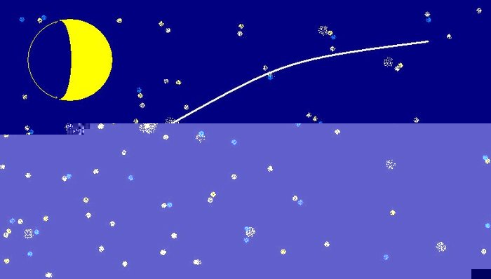

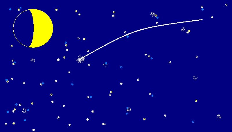

Also wie angekündigt will ich ein Bild malen und dort LEDs integrieren.
Es soll ein Bild von einem Sternenhimmel werden und eine LED Sternschnuppe soll durchs Bild huschen.
( Siehe meien Skizze aus Paint)---> Ist nur ganz grob ein Vorentwurf später wird das viel besser aussehen.
Ich hab mir gedacht das ich das entweder auf eine Leinwand male oder eine dünne Holzplatte, wobei ich denke Holz ist wohl besser. Ich denke mit den Effekten mit der Farbe und so wird das bestimmt gut aussehen.
Ich würde mich sehr über eure Tipps und Ideen und Anregungen freuen!

Sternschnuppe
Ich denke mal so in der Art oder?
