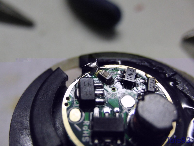

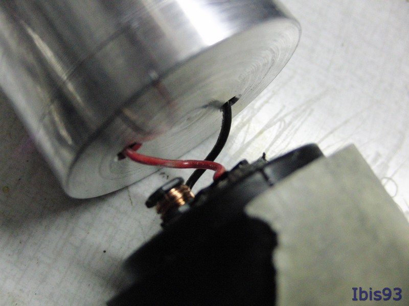

ich möchte euch hier meinen ersten Maglite Mod vorstellen.
Es handelt sich dabei um eine Maglite 2D welche mit einer Cree XP-G, einem Kühlkörper und einem LED Treiber umgebaut habe. Da es schon genug ausführliche How2 gibt, schreib ich nicht viel und zeig vor allem die Bilder. Bilder sagen ja sowieso mehr als 1000 Worte :wink:
Material
- Maglite 2D
- Cree XP-G
- LED Treiber
- Aluminium
Als erstes hat mir mein Vater den Kühlkörper so gedreht, das er genau in die Maglite passt.
Die vielen Löcher waren ursprünglich dafür da, um die LED anzuschrauben. Da die Schrauben dem Reflektor in den Weg kamen, hab ich mich dann doch für Wärmeleitkleber entschieden.
Nachdem die LED aufgeklebt war, hab ich den Treiber an den Schalter gelötet.
Anschließend wurde alles verkabelt und in die Maglite gesteckt.
Fertig!
Ich hoffe es gefällt euch. Wenn jemand noch Fragen hat, dann stellt sie einfach.
