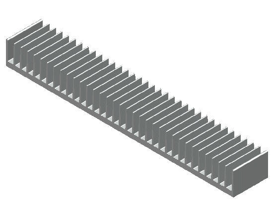

Hmmm,
Das mit diesem Link funktioniert irgendwie nicht...
Hier ein Bild des KK bzw. der Daten:
- pr166kk.gif (17.31 KiB) 20597 mal betrachtet
- pr166.png (59.82 KiB) 20597 mal betrachtet
Du brauchst nur von der unteren Grafik ablesen.
Die untere waagerechte Bemaßung steht für die Leistung (erkennbar am großen W für Watt), die der Kühlkörper max. kühlen kann. Du weißt, dass die Led um 80 Watt erzeugt. Jetzt gehst Du von der 80 senkrecht nach oben und schaust nach, welcher Kühlkörper dieses 80 Watt minimal erreichen kann.
Der mit 50mm Breite kann nur max. 80 Watt verarbeiten. Die beiden anderen Typen mit 100mm und 150mm verkraften bis 100 Watt und sind daher besser geeignet. Ausgehend vom Kreuzungspunkt des Graphen zur Senkrechten für die montierte Last kannst Du nun waagerecht nach links die Temperatur ablesen, um die sich der Kühlkörper zusätzlich erwärmen würde.
Temperatur des Kühlkörper gesamt:
ausgehend von einer Umgebungstemperatur = 25 Grad (wenn es bei Dir wärmer ist, dann von dieser Temperatur addieren)
25 Grad + 53 Grad (für den mit 150mm Breite) = 78 Grad.
25 Grad + 63 Grad (für den mit 100mm Breite) = 88 Grad.
mfg Achim
mfg Achim

Hallo Achim,
Wow, super, das ist ja einfacher als ich dachte!!! Danke dir vielmals!
Wenn ich also den 150er Kühler nehme, dann müsste ich diesen nicht einmal aktiv kühlen?
Oder könnte es sein, dass wenn die LED mittig auf dem KK angebracht wird, dort ein Hitze "Peak"
entsteht? Und die Lebensdauer der LED trotzdem beeinträchtigt wird?
Wenn ich die LED auf eine dickere Aluplatte montiere und diese dann mittels Wärmeleitpaste auf den KK montiere
könnte ich so die punktuelle Erwärmung mindern?
Danke dir & Gruss
Matthias

Ob Du den KK kühlen musst, hängt von der Einbaulage ab und wie dicht die Rippen zueinander stehen.
Bei Prozessorkühlkörpern beispielsweise sind die Rippen zu eng und genau hier bleibt die warme Luft stecken. Aus diesem Grund sind die KKs immer mit einem Lüfter ausgestattet, der die warme Luft raus bläst.
Was die Einbaulage angeht, wenn die Rippen nach oben zeigen und (zum Beispiel direkt unter der Decke) etwas Abstand bleibt, sodass die Warmluft auch oben raus kann, dann brauchst Du den KK nicht lüften.
Bedenke:
Warme Luft steigt nach oben. Direkt unter der Decke ist die Wärme am höchsten. Die Umgebungstemperatur bezieht sich immer auf den jeweiligen Einbauort, nicht auf die Raumtemperatur. Wenn es im Raum 25 Grad sind, können es unter der Decke auch 5 oder 10 Grad mehr sein. Im Sommer ist es ein wenig wärmer. Wenn Du direkt unterm Dach wohnst, kann die Temperatur direkt unter der Decke bis an 50 Grad heran reichen. Da darf der Kühlkörper dann ruhig 2 Nummern größer sein, damit man die Hitze auch von der Led weg bekommt. Oder man baut einen Lüfter mit Temperaturregelung ein, der sich zum Beispiel bei Erreichen von 90 Grad einschaltet.
Was den PR166 angeht:
der ist im Grunde genommen etwas zu lang. Die Hitze entsteht nur auf einer relativ kleinen Fläche. Der KK wird daher an genau dieser Stelle sehr heiß. Die entstehende Betriebswärme der Led muss durch die Bodenplatte bis zu allen Rippen, damit diese an der Umgebungsluft ausgetauscht werden kann. Was besseres habe ich aber auch nicht gefunden. Sehr positiv ist die große Oberfläche mit 2903cm² (ca. 0,3 Quadratmeter).
SE = schwarz eloxiert
AL = Aluminium blank
Bedenke:
