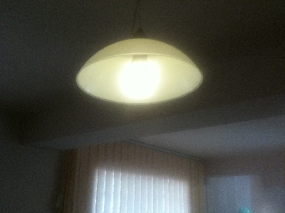

Bezüglich einer Vergleichsmöglichkeit zwischen der ESL und der LED habe ich eine Aufnahme meines mit einer ESL beleuchteten Flures mit meiner Digitalkamera gemacht (Programmautomatik).
Habe aber mit der Aufnahme nach dem Einschalten 5 Minuten gewartet, daß die ESL die volle Helligkeit hat.
Anschließend habe ich Zeit und Blende dieser Aufnahme abgelesen, bin auf Manuelleinstellung gegangen, und habe die selben Blenden- und Zeitwerte manuell eingestellt. Anschließend das Leuchtmittel gegen LED ausgetauscht, und aus demselben Blickwinkel noch ein Photo geschossen. Anschließend habe ich beide Bilder miteinander verglichen.
Erst später habe ich eine Vergleichstabelle gefunden, daß 13-Watt Energiesparlampen ungefähr ca. 60-70 Watt Glühlampen entsprechen.

Eine 13 Watt Energiesparlampe erzeugt ein Licht um 950 Lumen (je nach Hersteller etwas mehr oder weniger).
Die von Dir verlinkten Led-Lampen erzeugen 345 bzw. 395 Lumen. Um die ESL zu ersetzen wären somit 2 bis 3 Led-Lampen erforderlich.
