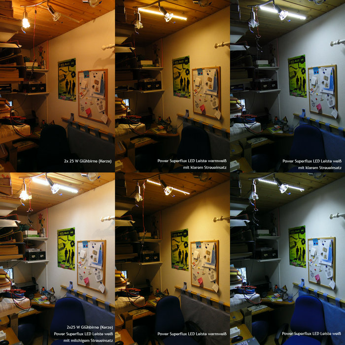

Guten Morgen!
Ich habe gestern mal ein paar Bilder zum Vergleich geschossen. Anbei das Ergebnis. Fotos wurden in der nacht gemacht, 1/15s 2,8f ISO 125, man. Weißabgleich.
lG Florian
Power Superflux Leiste weiß/warmweiß vs. 2x 25W Glühbirne

Wieso betreibst Du die Glühbirne mit einer KSQ?rolederer hat geschrieben:Wenn man den Preis vergleicht mit KSQ sogar noch wesentlich Günstiger.
UND ein schönes Licht.
Für mich zeigt sich hier deutlich die Überlegenheit der LED-Beleuchtung - wie in meiner realen Welt.

Jeder LED-Kenner müsste die bei deiner "günstiger-Aussage" sofort widersprechen. LED-Technik ist NIEMALS billiger in der Erstinvestition, sondern amortisiert sich erst auf Dauer. Die LED Leiste braucht 90% weniger Strom und lebt mindestens 40 mal länger als die Glühbirne. Eine sehr günstige Kerze kostet 1€ .. mal zwei (weils ja zwei Kerzen sind) mal 40 (40 mal längere Lebensdauer) ergibt 80€. Hinzu kommt der zehnfache Stromverbrauch, das ständige Wechseln und die eigene Zeit. Bei letzterer muss man bedenken, dass zum Einkaufen und Austauschen von 40 mal zwei Kerzen viele Stunden nötig wären, in denen man z.B. Überstunden in der Firma schieben könnte um dort Geld zu verdienen.rolederer hat geschrieben:Zeigt doch wieder die Überlegenheit der guten alten Glühbirne.
Auch die Helligkeit der SuperFlux Leiste ist eindeutig mehr als bei den beiden Kerzen.
Es gibt nur zwei sachliche Nachteile meines Erachtens: Die Farbe und die Abstrahlung. Letztere geht sehr gerichtet nach unten. Das ist zwar gut für die Effizienz, jedoch wünschen sich viele sicherlich auch ein Anstrahlen der Decke.
Die Farbe finde ich auf den Fotos bei der warm weißen Leiste eigentlich sogar erstaunlich gut?! Der Unterschied zur Glühbirne ist farblich verschwindend gering, ist das auch real so?

Sicher braucht die LED-Technik Zeit, bis sie sich rechnet. Fakt hier ist, dass das Licht recht gut rüberkommt, die Helligkeit scheint auch sehr gut zu sein. Das Ergebnis ist in meinem Augen durchaus überzeugend.

also meiner Meinung nach kann die SuperFlux farblich und von der Helligkeit gut mithalten. Von der Lichtfarbe bin ich aber eher ein Fan von der Variante mit weißer SuperFlux und Kerze. Was mich noch interessieren würde, wie wirkt die Sache mit beiden SuperFlux Leisten, also mit warmweiß und weiß.

ich habe jetzt bewusst mal ein paar Posts abgewartet, um zu sehen, welche Kommentar kommen....
Die Fotos sind vergleichbar - wie geschrieben, gleiche Belichtung, gleiche Brennweite, gleicher Weißableich. Insgesammt sind alle drei Lichtquellen in der Realität einen Tick heller. Wäre ich jedoch mit der Verschlusszeit zurückgegangen, hätte ich aus dem Stand heraus keine scharfen Bilder mehr knipsen können

PS: Ich bin mit der Lichtausbeute sehr zufrieden - vor allem bei einer lächerlichen Leistung von 5W pro Leiste... Aber der Preis für die Leisten (€60 warmweiß, €35 kaltweiß) ist natürlich horrend. Wären die Leisten etwas erschwinglicher, würden sie schon bei viel mehr Orten eingesetzt werden.

Sowohl die warmweiße als auch weiße LED Leiste ist geringfügig heller wie die beiden 25W Glühbirnen. Mit einer 80W Glühbirne können sie jedoch keinesfalls mithalten.C.Hoffmann hat geschrieben:Auch die Helligkeit der SuperFlux Leiste ist eindeutig mehr als bei den beiden Kerzen.
Ja, der Farbunterschied ist tatsächlich sehr gering bzw. kaum merkbar. Das Warmweiß der LED Leiste ist ausgezeichnet und braucht den Vergleich mit einer Glühlampe (von der Farbtemperatur her) überhaupt nicht zu scheuen. Besonders bei indirekter Beleuchtung wirkt es sehr angenehm.Roland90 hat geschrieben:Die Farbe finde ich auf den Fotos bei der warm weißen Leiste eigentlich sogar erstaunlich gut?! Der Unterschied zur Glühbirne ist farblich verschwindend gering, ist das auch real so?
Die warmweiße LED wurde mittlerweile zerstückelt und in zwei ehemalige Neonröhrenhalterungen für Wohnmobile eingebaut. Schon jetzt kann ich sagen, dass sowohl die Lichtausbeute als auch Helligkeit wesentlich besser ist, als zuvor. Die beiden warmweißen LED- Leisten werden als Beleuchtung der Eckbank im Wohnmobil und die kaltweiße als "Gesamtbeleuchtung" von der Decke eingesetzt. Davon wird es dann auch Bilder geben, die ich hier einstelle.sick synonym hat geschrieben:also meiner Meinung nach kann die SuperFlux farblich und von der Helligkeit gut mithalten. Von der Lichtfarbe bin ich aber eher ein Fan von der Variante mit weißer SuperFlux und Kerze. Was mich noch interessieren würde, wie wirkt die Sache mit beiden SuperFlux Leisten, also mit warmweiß und weiß.

Also ich persönlich finde auch das Bild links unten mit der warmweißen Superflux-Leiste und den beiden Kerzen am besten. Und mich würd's auch interessieren wie es mit einer warmweiße und einer weiße Superflux-Leiste aussehen würde
Vielleicht kannst du da auch noch ein Bild ins Forum stellen?

Tolle Fotos, das hilft doch weiter. Ich finde im Shop diese Powerleiste aber nicht wasserdicht. Gibt es die so nicht oder kann man eine normale Leiste irgendwie sicher wasserdicht machen? Oder kann ich die Leiste so verändern, dass ich sie unter einem Vordach installieren kann. Feuchtigkeit ist halt da und Spritzwasser ist dort auch möglich... Reicht es vielleicht im Aluprofilfür die Superfllux-Leiste?
