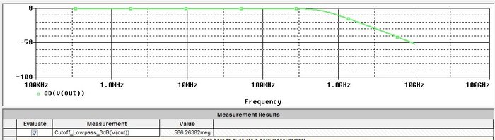

led niederohmig treiben.jpg (77.83 KiB) 1067 mal betrachtet
Ich baue gerade auch einen niederohmigen LED Treiber. Ich habe folgende Schaltung simuliert und komme für f3dB auf 586 MhZ.
Kann es so funktionieren?
Als nächstes will eine Leiterplatte mit Eagle enwickeln. Da ich in diesem Bereich Anfänger bin, bin ich auf solche Probleme gestoßen wie: wie Dick kann die Leiterplatte sein, wie dick die Leiterbahnen usw...
Kann mir da jemand helfen?
