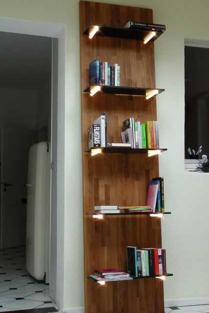

ich krame hier noch mal den alten Thread hervor.
Diese Endlighten Stäbe habe ich nun auch mal verarbeitet.
Ziel war hier, dass die Stäbe bei Tageslicht nicht so auffällig sind, nicht so hervorstechen.
Deshalb ist es gut, dass sie durchsichtig sind.
Aber bei Dunkelheit sollen sie leuchten.
Das tun sie auch, aber wenig effizient. Eine 1W LED mit 60°steckt hinter jede Stange. Der Lichtaustritt am Ende ist enorm.
Ich habe versuchsweise Silberfolie draufgeklebt. Die Rückreflektion verändert den seitlichen Lichtaustritt nur minimal.
Viel Sinn sehe ich im Endlighten Material bei Rundstäben nicht.
Mit Plexiglas Flächen bin ich noch am eperimentieren.

So, 05.09.10, 17:38
Das sieht doch mal richtig gut aus. :D
5 Sternchen.

So, 05.09.10, 20:59
Achim H hat geschrieben:Das sieht doch mal richtig gut aus. :D
5 Sternchen.
Schliese mich an. :wink:
Do, 09.09.10, 09:14
gil hat geschrieben:Hallo,
[...] Der Lichtaustritt am Ende ist enorm.
Vielleicht bringt es etwas, die Lichteintrittsfläche zu minimieren und dann beide Seiten zu verspiegeln. So kann sich jeweils ans Ende gelangendes Licht "aufschaukeln". Muss selbst mal mit solchem Material experimentieren.

Do, 09.09.10, 13:02
Hier geht es aber nicht um die Reflektion des aus der Fläche austretenden Lichts sondern um die Reflektion des Lichts in Strahlrichtung, vergleichbar bei Platten dem Austritt aus der Kante.
Wegen der geringen Tiefe kommt noch sehr viel Licht "am Ende" an. Bei einem längeren Stab würde mehr Licht über die gewünschte Oberfläche abgestrahlt und weniger über die "Kante".

Do, 09.09.10, 20:42
Nun ja, eigentlich bin ich zufrieden mit dem Ergebnis...
Habe nun Silberfolie draufgeklebt, am Ende, und dadurch strahlt sehr viel Lich zurück, in Richtung Bücher.
Das verrückte an dem Endlighten Zeug ist ja, dass man immer noch durchsehen kann und es trotzdem einiges an Licht abgibt.
Das ist bei den Platten auch so, und verleit dem Material eine subjektive Leichtigkeit.
