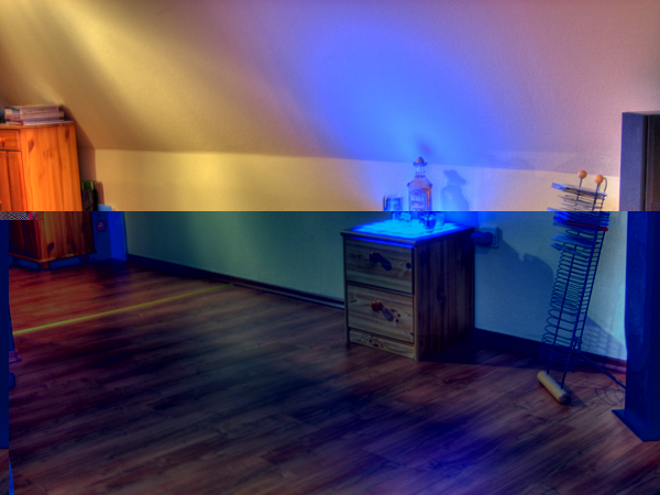

Am Besten trifft es vielleicht folgendes Bild:
download/file.php?id=4264&mode=view
In dem Thread, wo derKosta die Nachttischbar beschreibt kann man die Entstehung schön sehen.
viewtopic.php?f=31&t=1641
http://picasaweb.google.de/derkosta/Nac ... 1709990066
Bei diesem Projekt werden handelsübliche LEDs verwendet und verlötet.
