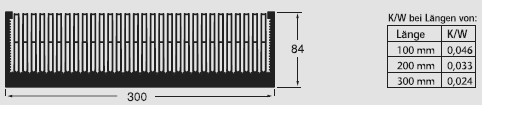

Im Anhang ist ein Bild drin.
Eigentlich wollte ich da 18 XP-G und 18 XR-E Royal Blau drauf montieren. Ich habe 2 unterschiedliche
Berechnungsmodelle. Das eine Modell sagt funktioniert, das andere Modell meint geht nicht. Vielleicht
nehm ich einfach nur die falschen Zahlen.

Do, 04.02.10, 17:52
Der Kühlkörper für 1 Extremeline hat 3k/W.
Der Kühlkörper für 2 Extremelines hat 1k/W.
Wenn man mit dem gleichen Verhältnis weiterrechnet, dann muss der KK für 3 Extremelines ebenfalls nur noch ein Drittel seines direkten Vorgänger haben, also 0,33k/W.
Dein Kühlkörper ist jedoch um einiges besser, nur 0,046k/W bei 100mm Länge.
Der Kühlkörper sieht aber so aus, als wenn dieser schon für eine Zwangslüftung konzipiert wurde. Für einen reinen Passivkühler braucht man keine Hohlräume zwischen den Rippen, da zählt nur die Oberfläche für die Konvektion an die Raumluft. Innerhalb der Hohlräume würde sich die Wärme stauen. Die bekommt man dort nur weg, wenn man sie mit einem Lüfter raus bläst.

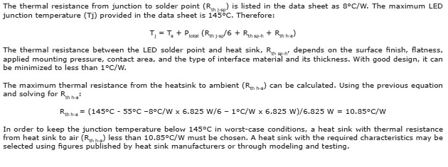

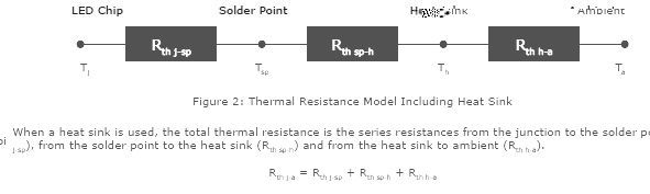

Ich habe mal zwei Ausschnitte aus dem Thermal Management von Cree beigefügt...
Bsp Rechnung
Bsp Rechnung
Skizze Thermal Mgmt
Skizze Thermal Mgmt
Fr, 05.02.10, 13:58
Ich rechne nochmal ganz ohne Formel rein nach Logik... wie ich es eigentlich immer mache, da mir Formeln gar nicht gefallen :)
An einer LED werden 2,24W verheizt. Bei 6K/W plus sagen wir mal 1K/W von LED zu Kühlkörper macht das am Chip 17°C mehr, als am Kühlkörper.
Setzen wir für den LED-Chip die Grenze gutmütig bei 80°C, darf der Kühlkörper max. 63°C warm werden.
Da wir mit 144W heizen macht das max. ca 0,44K/W für den Kühlkörper.
Ein negativer Wert kann nicht sein. Das ginge vielleicht mit aktiver Kühlung, welche nach der Leistung geregelt wird und den Kühlkörper pro Watt mehr um 0,33K abkühlt :mrgreen:
