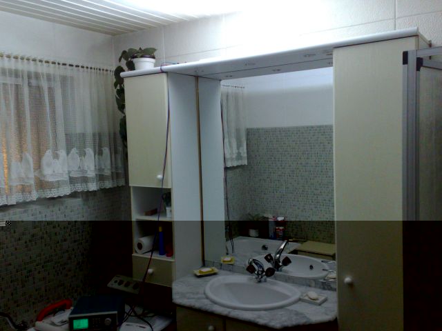

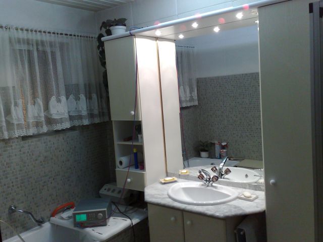

das Badezimmer wurde bis jetzt nur mit 3x 20W 12V Halogenspots beleuchtet, das ist richtig Dunkel...
Vor dem Spiegel gehts, Rest vom Bad ist dunkel gewesen:
Ums ordentlich zu erhellen ist die 1200lm Ledleiste mit dem dazu gehörenden Aluprofil + Plexiabdeckung auf die Spiegelabdeckung verbaut worden.
Hier nur mit der Leiste:
Man beachte wie unglaublich hell das ist obwohls nur Indirekt ist!
Und so sieht es mit beiden zusammen aus: 8)
Ich hab bei der Cam alles auf manuell geschalten damit man den unterschied gut sehen kann. Was auf den Bildern nicht so gut zu sehen ist ist das schon leicht blaue Licht der Ledleiste, was aber super zu den doch sehr warmen Halogenspots passt.
Versorgt wird das ganze jetzt mit einem 12V 2A Steckernetzteil, das ist oben fix verbaut und geht mit den Halogenspots an. Die Bilder sind noch vom Probeeinbau mit dem Labornetzteil :?
