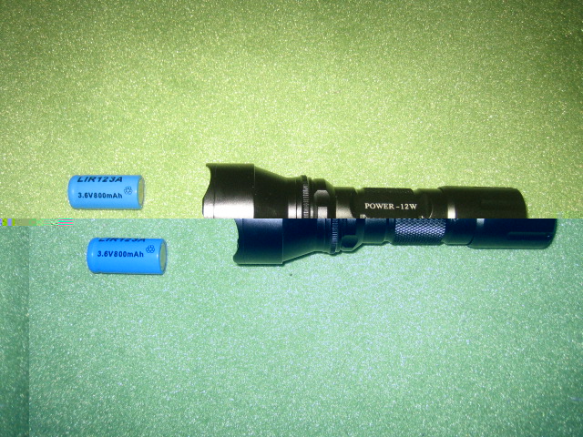

ich habe mir eine Taschenlampe aus dem Ausland gekauft, da ich schon immer eine LED Lampe haben wollte und ich in Deutschland keinen Händler gefunden habe.
Als ich die Lampe gestern das erste mal benutzen wollte, ist sie nach 5sek ausgegangen und seit dem nicht mehr angegangen. Ich vermute das die LED kaputt ist. Ich bin traurig darüber weil ich 3 Wochen daraug gewartet habe und nur 5sek nutzen von ihr hatte. Jetzt bin ich auf dieses Forum gestoßen und wollte fragen ob ihr mir helfen könnt. Genau gesagt will ich sie selbst reparieren, also mit einem Austausch der LED (nur wie?)

Ich meinte ich habe 16340er benutzt. Die sehen so aus:
LED 012.jpg (161.29 KiB) 13079 mal betrachtet
