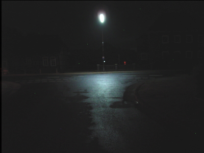

LED-Röhren 1,20m 2 stk schaut in 6m Höhe so aus
