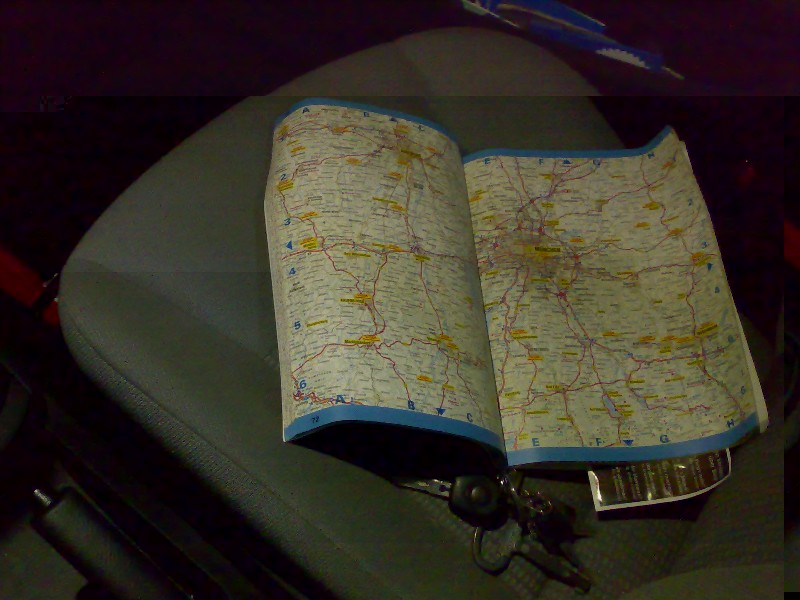

Hier mal zwei Bilder. Einmal die Landkarte auf dem Schoss. Was da unten am Rand Schatten wirft, sind meine Hände.
Un im anderen Bild liegt die Karte auf dem Beifahrersitz.
Man kann wirklich angenehm lesen. Auf dem kleinen Raum ist es so hell, wie als wenn man unter einer Stehlampe auf dem Sofa liegt.

Wenn Du nicht mit dem Farbfilter gespielt hast ist auch die Lichtfarbe angenehmer als bei den "normalen Superfluxen.
Das mit dem Draht als Anschlusspin kann ich bestätigen, da hat sich auch bei mir nicht verdreht oder ist rausgefallen.

Sailor hat geschrieben:Wenn Du nicht mit dem Farbfilter gespielt hast
Ich nehme alle meine Bilder mit meinem Smartphone auf (Nokia E90). Die Farbeinstellungen und der Weissabgleich sind dabei immer gleich eingestellt und der Motivmodus ist auf Automatisch. Von daher sollte es hier also keine Verfälschungen gegeben haben.
