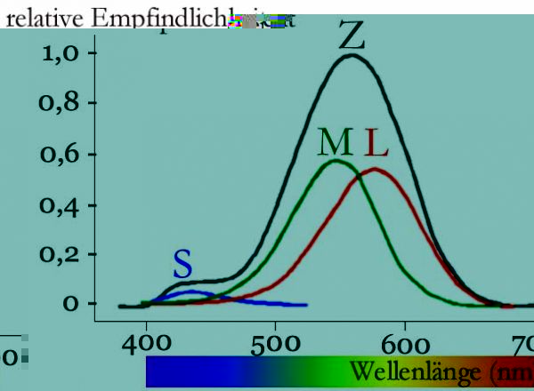

Z ist die Summe der gesamten Empfindlichkeit des menschlichen Auges. Bei ca. 550nm ist die
Empfindlichkeit am höchsten, d.h. bei gleicher mcd-Zahl müsste die gelbe heller erscheinen als die roten.
