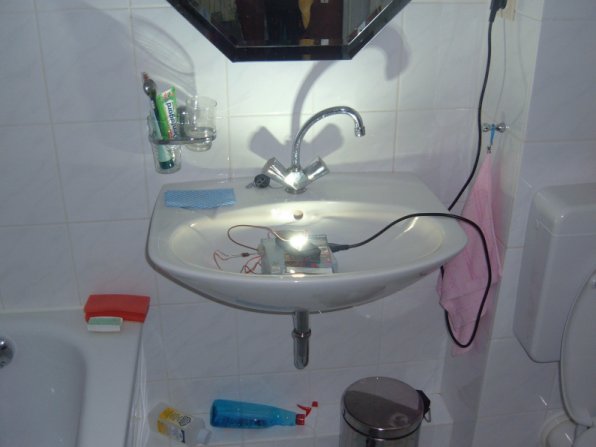

Dieses Bild zeigt meinen, zugegeben etwas chaotischen Aufbau:
Wie man an den Multimetern ablesen kann, laufen die beiden LEDs mit jeweils 100mA.
