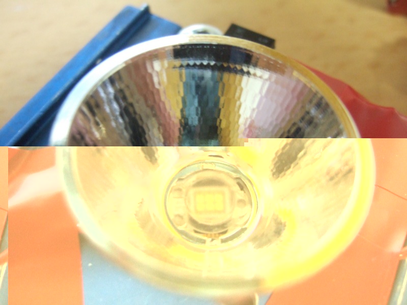

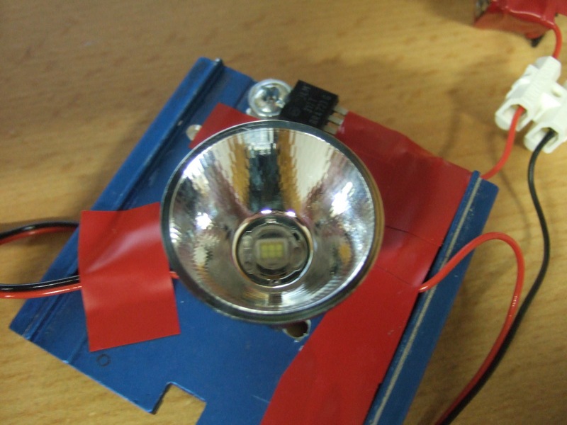

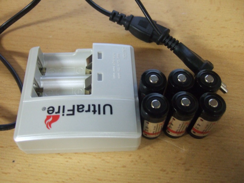

es gibt wieder Neuigkeiten. Gestern sind zwei Packete gekommen :D . Im ersten war ein neuer Reflektor. Dieser ist für genau für die Ostar gemacht. Der alte war ja eigentlich kein Ostarreflektor. Hab natürlich Bilder :D :
Das Ding ist Super :D Gekauft hab ich ihn hier: https://www.distrelec.ch/ishopWebFront/ ... C.chdist51
Es gibt ihn aber auch bei Conrad. Ist aber wie immer teurer... Ich hab den schmalen Reflektor gekauft.

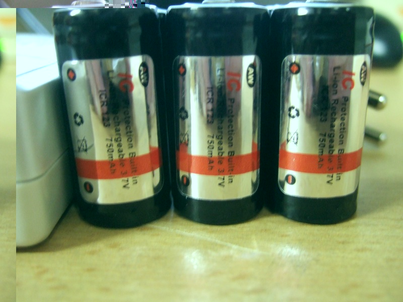

Als zweites kamen die Akkus. Ich hab mich doch für die CR123 Akkus entschieden, obwohl einige dagegen waren. Das liegt nicht daran, dass ich euch nicht vertraue, aber ich finde es die einfachste Lösung... Ich werde mir meine eigene Meinung von den Akkus machen. Vieleicht sind meine Ansprüche ja nicht so hoch wie eure :wink: :lol: . Natürlich hab ich auch davon Bilder :D :
Die Akkus bringen geladen 4,1Volt. Zusammen also über 24Volt. Das reicht für die Ostar inklusive KSQ aus.
Für die Akkus hab ich einen Akkuhalter gemacht :D . Ich hab einfach zwei Plastikröhrchen zusammengeklebt und auf einer Seite mit einer Feder, aus einem Batteriehalter, verbunden. Oben hab ich einen Batterieclip für 9Volt Batterien angeklebt. Ich weiss es sieht etwas provisorisch aus, aber ers funktioniert gut. Vieleicht hat ja noch jemand eine bessere Idee.
Nun muss ich nur noch warten, bis mein Kumpel das Gehäuse fertig hat. Bis jetzt hatte er noch keine Zeit... Dann muss ich noch die KSQ bestellen, Aber wenn ich das Gehäuse hab, kann ich schonmal mit testen beginnen.
Ich weiss, dass auch einig denken, dass die Kühlung nicht reicht. Aber wenn ich sehe, was leute in eine Maglite bauen, dann bin ich zuversichtlich. Ich denke in einer Maglite wird eine Ostar oder eine Seoul P7 schlechter gekühlt, als in meiner Eigenkonstruktion.
Nun freu ich mich über eure Meinungen und Kommentare, auch wenn ich nicht immer auf euch höre :wink: :lol: .
LG Ibis93

Hab heute die ersten Tests mit den Akkus gemacht. Bis jetzt versteh ich nicht, was ihr dagegen habt :D . Hab aber noch nicht viel damit gemacht. Am Wochenende hab ich noch probiert einen neuen Akkuhalter zu machen. In diesem sollten 3 Akkus nebeneinander sein und nur 2 hintereinander. Da es aber schwieriger war diese zu befestigen, wurde der Halter am Schluss gleich lang wie der alte. Deshalb behalt ich den alten, in dem 3 Akkus hintereinander und nur 2 Akkus nebeneinander sind. Hab den alten aber noch etwas verbessert. Denn 9 Volt Blockbatterieclip hab ich weggenomen, da er nicht richtig funkrionierte. Statdessen hab ich auf ein Stück Plexiglas eine Feder und ein Lötzinkügelchen geklebt. Danach hab ich 2 Löcher gebohrt und 2 Kabel durchgesteckt. Ist vom Prinzip her das gleiche wie der 9 Volt Blockclip, aber der Abstand ist besser, deshalb gibt es einen schönen Kontakt. Damit ihr euch das besser vorstellen könnt, hab ich Bilder gemacht:
Nun funktioniert alles wunderbar :D .
Nachdem das Problem mit den Akkus behoben war, konnte ich alles einmal anschliessen.
So konnte ich die LED nun entlich einmal im Garten ausprobieren und nicht nur aus dem Fenster. Ist sehr beiendurchend :D .Die LED leuchtet auch mit den Akkus super hell :D . Ich betreibe das ganze noch mit einer KSQ mit einem LM317, trozdem leuchtet die LED wunderbar. Die Akkus bringen also genug Spannung. Bei der richtigen KSQ geht dan ja weniger Spannung verloren, dann leuchtet es vieleicht noch heller :lol: .

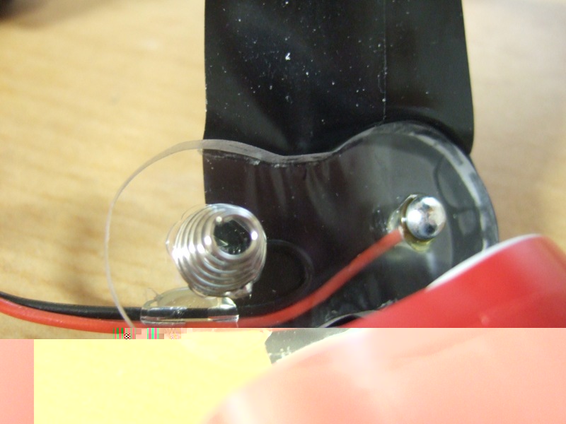

Eine Frage hab ich noch. Ich hab die Akkus für einen Moment kurgeschlossen. Natürlich nicht absichtlich. Irgendwie sind mir die Drähte zusammen gekommen :oops: . Den Akkus ist meiner Meinung nach nichts passiert. Sie bringen immer noch die 4,1Volt wie am Anfang auch. Denkt ihr das etwas kaputt gegangen sein könnte? Zum leuchten bringen sie die LED immer noch. Ich hab nur angst das beim Laden etwas passieren könnte? :? Was meint ihr dazu?
Das Gehäuse ist immer noch nicht fertig und die KSQ noch nicht bestellt. Wenn es was neues gibt werd ich mich wieder melden.
LG Ibis93

und Akku kontakte aus Lötzinn ?
was schlechteres hast du nicht gefunden ? warum nicht kupfer
den akkus ist sicher nichts passiert bei den dünnen kabeln und kontakten
Und wie soll ich so eine schöne Kupferkugel hinbekommen? Ausserdem leitet Lötzinn ja genug gut, ansonsten würde man es ja nicht in der Elektronik verwenden. Die Federn in Taschenlampen, welche ich auch verwendet habe, sind ja auch nicht aus Kupfer. Ausserdem kann man es ja noch verbessern, Hat jemand einen konkreten Vorschlag?
Da bin ich aber erleichtert :wink: . Es hat aber ein bischen gefunkt :D .
LG Ibis93
Mo, 16.03.09, 21:27
in der Elektronik ist lötzinn eben ein notwendiges übel ... man versucht die Kontaktflächen ja auch immer groß zu halten und den Abstand klein
Lötzinn klebt das dann nur zusammen
an der Oberfläche ist das löt fast immmer oxidiert und leitet schlecht
außerdem wer sagt den das der Kontakt eine kugel sein sollte ?
ne kugel hat eine unredlich kleine Auflagefläche
und auch wen du da einer anderen Meinung bist die spannung spielt hir keine rolle ...
wen die led mit der KSQ 1A bekommt und mit der anderen auch 1A dann wird sie auch in beiden fällen gleich hell leuchten
und die spannung an der led wird sich in beiden fällen an der led auf den ungefähr gleichen wert einstellen ...
das ist eben der sinn und die Funktions weise einer ksq

die akkus sind natürlich gut, wobei du bei sechs zellen und einem zweifach-lader recht lange brauchst bis du alle zellen geladen hast.
eine leerlaufspannung von 4.1x volt sollte immer da sein wenn der akku voll ist. die spannung bricht aber unter last (deinem ampere)
auf unter 4 volt zusammen. mess mal nach was wirklich noch übrig bleibt und ob das für die ksq noch reicht. mess auch mal nach 10 oder
20 minuten betriebszeit, denn die spannung fällt immer weiter ab.
