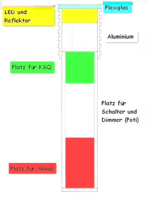

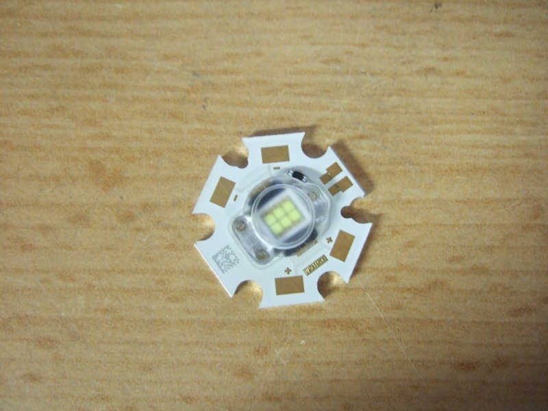

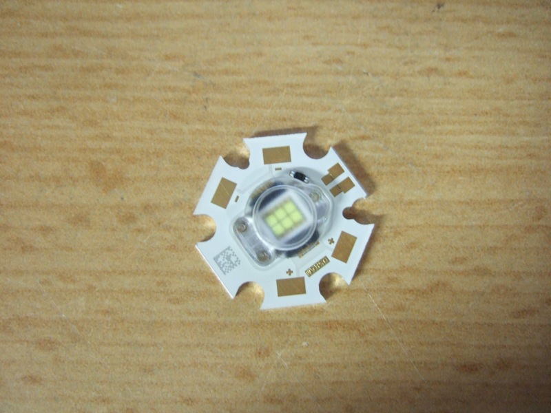

es hatt sich wieder einiges getan Die Ostar ist angekommen und ich bin von der Leuchtkraft begeistert. Hab mal ein par Bilder für euch gemacht: Hier zwei vergleichsbilder. Das Foto wurde aus dem dritten Stock gemacht. Die Ostar war auch im dritten Stock und leuchtet direkt in den Garten. Oben das Bild ohne Ostar und unten mit Ostar. Ich denke, dass der Unterschied deutlich zu erkennen ist Nun hab ich mir noch Gedanken zur Stromversorgung und dem Gehäuse gemacht. Die neuste, meiner Meinung nach beste, Idee ist zur Stromversorgung 6-8 CR123 Li-Ion Akkus zu nehmen. Haben die 3Volt oder 3,7Volt? Hab beide Angaben gefunden. Gibt es da verschiedene, oder waren die Angaben irgendwo falsch? Ich denke diese Akkus bringen genügend Strom und sind ungefährlicher als Li-Po Akkus. Ausserdem sind die Akkus und die Ladegeräte billiger. So spar ich mir ne menge Geld. Denkt ihr das geht mit den Akkus? Gibt es eine Möglichkeit die Akkus direkt in der Taschenlampe zu laden, oder muss ich sie immer raus nehmen und ins Ladegerät legen?
Auch zum Gehäuse hab ich mir Gedanken gemacht. Ein 60mm dickes Rohr ist ja doch recht dick für eine Taschenlampe. Deshalb hab ich mir überlegt nur den vorderen Teil so dick zu machen und den "Griff" noch 10mm dünner. Ich würde dann einfach in das 60mm Rohr noch ein 50mm Rohr stecken. Ansonsten bleibt eigentlich alles gleich. Damit ihr euch das besser vorstellen könnt, hab ich ein Bild gemacht: Länge der Taschenlampe währe dann 250mm. Was haltet ihr von dem neuen Design? Wird es zum kühlen reichen?
Wie immer freue ich mich über eure Meinungen und Kommentare.
LG Ibis93
LG Ibis93
Batterien haben um 3V,Die neuste, meiner Meinung nach beste, Idee ist zur Stromversorgung 6-8 CR123 Li-Ion Akkus zu nehmen. Haben die 3Volt oder 3,7Volt? Hab beide Angaben gefunden.
Akkus um 3,6V oder 3,7V (nominal), voll geladen um 4,2V.
Lithium (Alkalimetall) bleibt Lithium, egal ob nun als Polymere oder Ionen oder was auch immer.Ich denke diese Akkus bringen genügend Strom und sind ungefährlicher als Li-Po Akkus.
Der Strom bei den CR123 (2/3 AA, ca. Ø17mm*34mm) liegt bei 550mA bis 950mA je nach Typ und Hersteller. Und damit kannst Du die Ostar mit 700mA ca. 1 Stunde (Plus-Minus) leuchten lassen.
In einem 50er Rohr (innendurchmesser) passen maximal 4 Stück in eine Lage. Für 8 Stück musst Du die Akkus genau übereinander stapeln resp. je 2 in einem Plastikrohrchen führen und alle Akkus in Reihe schalten. Falls nur 3 Stück in eine Lage passen, ergeben 6 Akkus (2 Lagen) eine Höhe von knapp 7cm, 8 Akkus (3 Lagen) eine Bauhöhe von etwas mehr als 10cm. Dazu gerechnet werden müssen noch die Kontaktflächen oben und unten.
Zur Kühlung kann ich keine Angaben machen, denke aber, dass es nicht reicht, sind immerhin einige Megawatt, die gekühlt werden wollen.
mfg Achim

Ich habe mal durchkalkuliert, wie gut der Kühlkörper an Deiner Taschenlampe wirklich ist. Zugrunde gelegt habe ich 7 Einkerbungen (je 3mm breit und 2,5mm tief (halbe Materialstärke)). Stehendes Material dazwischen ist ebenfalls 3mm breit. Durch das Herausdrehen des Material erhöht sich die Gesamtoberfläche von 79,17cm² auf 134,5cm², was einem Gewinn von gut 41,5% entspricht und das entspricht einem Quadrat mit einer Kantenlänge von ca. 11,6cm. Ein Leiterplattenkühlkörper (100mm*159mm, 5mm dick) hat einen Wärmewiderstand von ca. 4,6K/W. Die Fläche an der Taschenlampe ist jedoch um ca. 20% kleiner, sodass ca. 20% zu den 4,6k/W dazuaddiert werden müssen: 5,6K/W. In meinem ersten Posting (siehe Seite 1) habe ich errechnet, dass der Kühlkörper minimal 3,45K/W haben muss. Durch den Einbau als Rundkörper mit innenliegenden Wärmequelle wird die Wärme sehr schnell ansteigen. Der Kühlkörper ist jedoch nicht in der lage, diese Wärme auch schnell an die Umgebung abzugeben, zumal auch kein Kupferkern für einen schnellen Wärmetransport nach außen eingeplant ist (statt dessen nur Augumingium oder wie das Zeug heißt). Pi mal Daumen müsste der Kühlkörper schätzungsweise die doppelte Breite haben, dann könnte es hinhauen.
Alle Werte in cm:
D1=6,0cm
D2=5,5cm (ausgedrehtes Material=2,5mm)
13*Innenflächen ((r²*Pi von D1)-(r²*Pi von D2))
+ 7*Fläche von D1*Pi*H
+ 7*Fläche von D2*Pi*H
Gesamtfläche in cm²
mfg Achim
Alle Werte in cm:
D1=6,0cm
Gesamtfläche in cm²
mfg Achim
